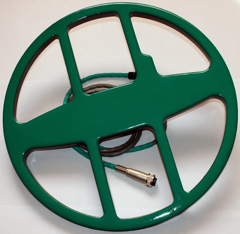

Вот сфоткал финальную версию(по дизайну) 12й:

QUOTE(bsg @ Sep 16 2014, 15:38)
Ну красотка! А по аккуму: я тоже с таким хожу, хватает на 3-4 выезда по 4-5 часов

QUOTE(Диксон @ Sep 16 2014, 17:18)
нет, защиты не будет.
Нет это "косметический" слой(так-же выполняет роль первого защитного слоя), вообще у 12й два защитных слоя, общей глубиной +-4мм, и даже без последнего зеленого слоя катушка сохраняет 100% работоспособность и водонепроницаемость - так что защита ей не нужна.
Вот у меня ролик есть, так сказать небольшой краш-тест(катушка не эта но защитные слоя идентичные): https://www.youtube.com/watch?v=Ty6WyOq2ZRE бил не со всей силы конечно, но достаточно ощутимо. Даже 1й "косметический" слой не пробил полностью.
Сообщение отредактировано bsg: Sep 16 2014, 17:11
