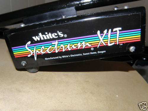

post Jan 26 2010, 14:43
Создана #123
Сообщений: 21
Зарегистрирован: 31-March 09
Из: Харьков
Пользователь №: 8,893
Уважаемые комрады! Приобрел прибор в Америке. Прибор у меня с такой катушкой как на фото и еще есть к нему кейс.
Подскажите пожалуйста уважаемое сообщество, чем между собой отличаются ХЛТ-шники. Судя по фоткам в инете они имеют много разных катушек, которые идут как стандартные. Т.е. идут вместе с прибором. Получается в зависимости от года выпуска прибор модифицируется? Потом обратил внимание, что есть просто Вайтс Спектрум ХЛТ, а есть Вайтс Спектрум ХЛТ Е-серия. На словах от комрада из Крыма, который ходит с Вайтсами уже более 6-ти лет слышал, что до 2002 года ХЛТ были лучше... Чем только не понятно...
Помогите разобраться! Я очень переживаю по этому поводу.
типография пластиковых карт www.nota-card.com.ua
caliostro
post Jan 26 2010, 15:09
Создана #124
Сообщений: 341
Зарегистрирован: 3-December 08
Пользователь №: 6,834
Trust Member
Репутация: 853 кг
Не заморачивайтесь- у меня точно такой же прибор из штатов, и блок и катушка rainbow как и у Вас, окупил себя многократно, надежен. Докупите к нему 5 дюймовую катушку для мусора, пишите программы под себя- и наслаждайтесь smile.gif Будут вопросы по настройке- пишите, помогу smile.gif
