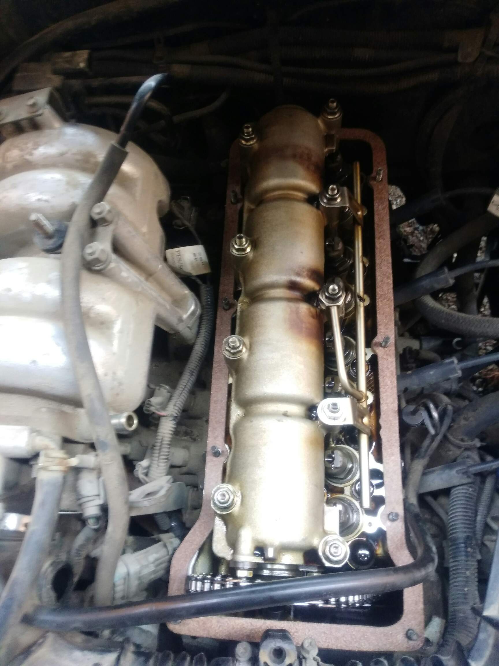

Что то меня даже гордость за Российский автором пробрала. Пробег 251700км. Внутри всё как новый, новый. Цепь и та без намёка на провис.
Сообщение отредактировано Чёрный скат: Mar 26 2021, 13:30

post Mar 26 2021, 14:35
Создана #9358
Сообщений: 4,680
Из: регион 74
Пользователь №: 3,312
Репутация: 928 кг
Ездил и обслуживал наверно правильно....При этом вероятность длительной жизни двигателя резко возрастает.....

QUOTE(Чёрный скат @ Mar 26 2021, 12:45)
Зачем влез? Цепь менять по пробегу пора?

post Mar 26 2021, 17:40
Создана #9360
Группа: Пляжники
Сообщений: 9,491
Из: Ленинградская обл.
Пользователь №: 2,385,359
Репутация: 210 кг
QUOTE(Валидатор @ Mar 26 2021, 17:34)
Прокладка под клапанной крышкой сопливиться начала. За цепь 60-70тыс. км даже и думать не надо.
