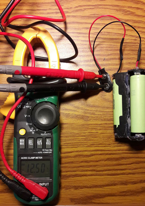

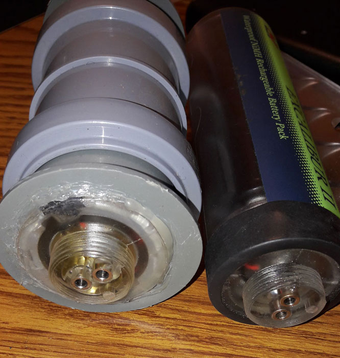

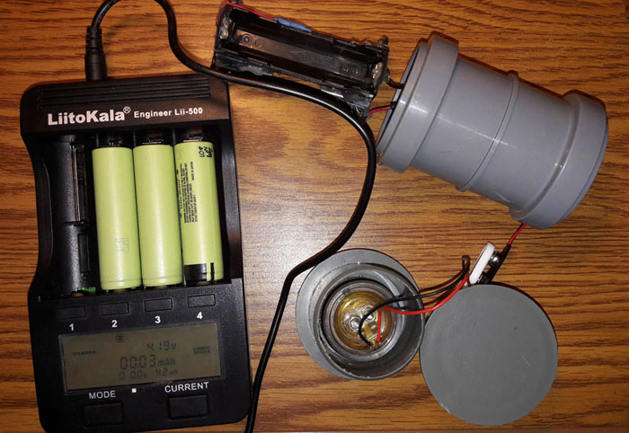

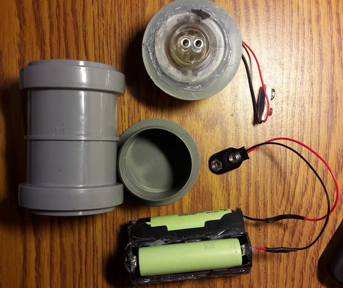

бюджетный аккумулятор для меча.
Нашел сломанный родной аккумулятор, сломан был только корпус, часть с резьбой была в идеальном состоянии. С пересылкой из Иркутска обошелся в 1300 руб.
На рынке в разделе сантехники были прикуплены две крышки и муфта на 50мм. В муфте имеются уплонительные резинки, типа O-ring. В одной крышке было выпилено круглое отверстие, затем туда было вклеено клеевым пистолетом часть от аккумулятора с резьбой.
В Чип и Дипе были куплены три адаптера для аккумуляторов 18650 и склеены клеевым пистолетом. Адаптеры пришлось немного подточить напильником.
Также был куплен адаптер под крону.
Зарядка литакола уже была.
Результат на фото. На третьей фотке справа родной аккумулятор.
Конечно, под воду с ним я не полезу, но на суше, в дождь, вполне рабочий вариант.К тому же, к литаколе был в комплекте зарядник от 12 вольт, значит можно заряжать аккумуляторы в машине.
