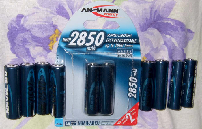

foton
post Feb 16 2009, 10:24
Создана #25
Сообщений: 10
Зарегистрирован: 1-January 09
Из: Тверь
Пользователь №: 7,211
А я вот такие, вчера прикупил.
Заряжаються очень быстро.
Наверно хорошие.
160 рублей за штуку.

Mr. FOG
post Feb 16 2009, 11:05
Создана #26
Сообщений: 2,029
Зарегистрирован: 8-December 07
Из: 61 RUS
Пользователь №: 3,077
Репутация: 101 кг
QUOTE(foton @ Feb 16 2009, 10:24)
Наверно хорошие.
И сколько денег за банку если не секрет у нас ,,сонньки 2700,,
по 200р за штуку цена на 14 февраля.
Страсть как люблю когда *спасибку* нажимают ...

DIM
post Feb 16 2009, 11:37
Создана #28
Сообщений: 4,680
Из: регион 74
Пользователь №: 3,312
Репутация: 928 кг
QUOTE(Mr. FOG @ Feb 16 2009, 13:05)
Во блин,а у нас эти же соньки на 2700 по 130 рублей.
брал два комплекта на Е-трак неделю назад.
На блистере,заявлено,что сделано в Японии,неплохие аккумы,
отработал с ними два сезона-цвет шкурок серо-оранжевый.
Сообщение отредактировано DIM: Feb 16 2009, 11:38

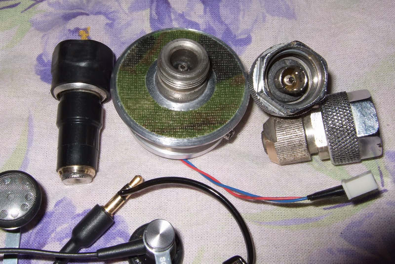

foton
post Feb 18 2009, 14:29
Создана #30
Сообщений: 10
Из: Тверь
Сделал заглушку с неплохим разьемом.
И переходник с него, на 3,5 мм разьем.
Осталось только купить правильные наушники.
Сообщение отредактировано foton: Feb 18 2009, 14:34

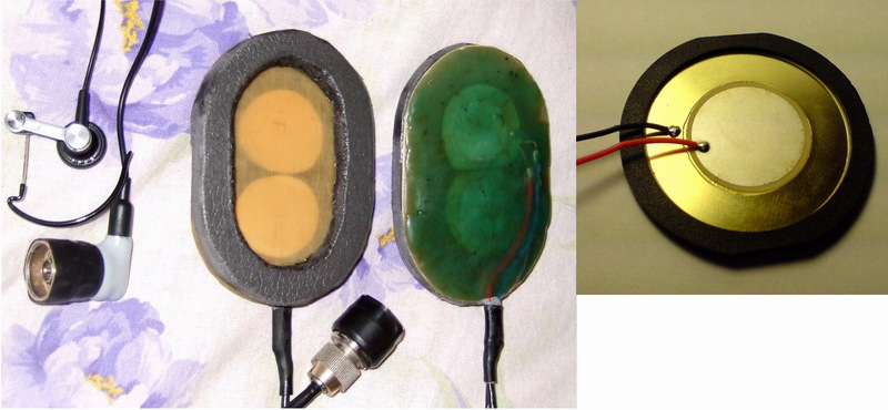

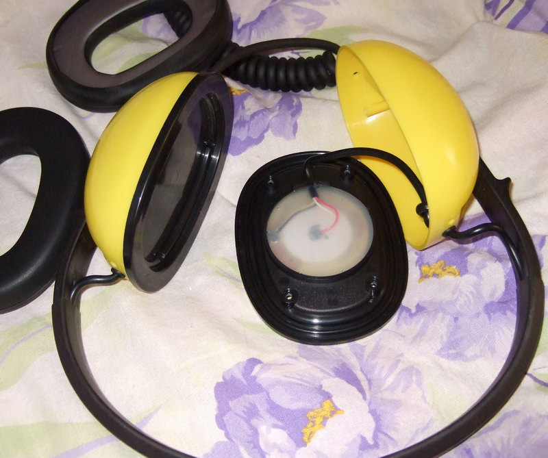

post Feb 25 2009, 17:06
Создана #31
Сообщений: 10
Из: Тверь
Немного не по теме, но наверно будет интересно.
Не удалось найти подводные наушники, чтобы их можно было применять под капюшоном гидрокостюма.
Решил посмотреть, что там в родных.
Снял резинку и открутил 4 винтика. А там стоит пьезоэлемент.
Такого добра в России много, по 15 рублей за штуку.
Вырезал пластины из стеклопластика, приклеил по два пьезоэлемента.
Так как в родных наушниках, они несколько больше.
И заплавил с верху термоклеем.
Плавил паяльником, вышло некрасиво.
(так сделано в фабричных)
Звучат как родные.
Сообщение отредактировано foton: Feb 25 2009, 17:22

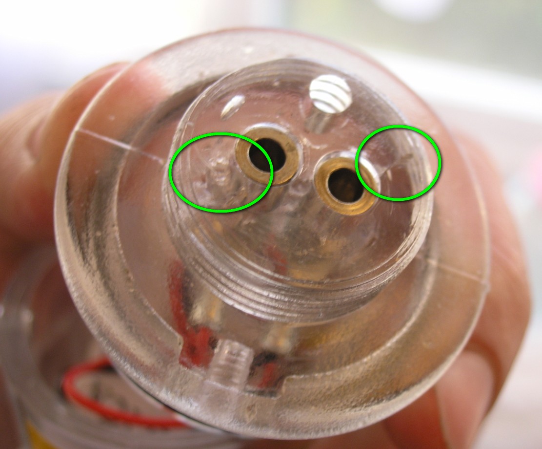

TERRArist
post May 26 2009, 19:53
Создана #32
Сообщений: 367
Зарегистрирован: 11-March 06
Из: Приазовье. Украина.
Пользователь №: 208
Репутация: 34 кг
Обращаюсь за помощью к специалистам - сегодня, после очередного копа обнаружил очень неприятный момент. На пробке аккумуляторного отсека (Экскалибур) образовались две радиальных трещины. Слава Богу, что не сквозные... Не могу понять причину?! И что предпринять, дабы остановить их дальнейшее развитие?!!!
oceanhunter
post May 26 2009, 20:09
Создана #33
веселый роджер
Группа: Модераторы
Сообщений: 10,318
Из: Мировой Океан
Пользователь №: 3,401
Репутация: 435 кг
QUOTE(TERRArist @ May 26 2009, 20:55)
Ничего сделать нельзя, тем более в таком месте. У меня тоже были трещены только в другом месте и они не увеличивались, просто теперь надо очень осторожно, когда закручиваешь "колпачёк".. не перекрути.
