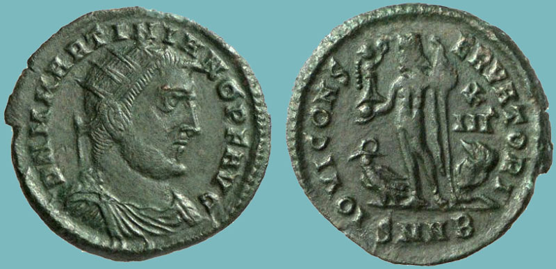

QUOTE(кавик @ Oct 16 2013, 12:25)
Добавлю определение патины, а то действительно многие его не знают либо не хотят знать   -
Патина это очень тонкий слой окислов преимущественно не минерального происхождения (не содержащий минеральных солей ) состоящий практически только  из оксидов меди.
Слой на столько тонкий, что  шабером его не получится обработать  - по сути он подобен  слою краски (не зря процесс окраски монеты называют патинированием). Пример - "желтый" слой на монетах кабинетной сохранности, либо "коричневый или красноватый" на кладовых , "серо-черный" на помытых мылом .
Цветной слой - пример всем известный "малахит" или другая "зеленка"  так же как и любой другой слой минерального происхождения, тем более толщиной позволяющий его обработку шабером  - не может называться патиной - и его "восстановление" или "нанесения чего либо подобного"  -  не что иное как "шпатлёвка".
Бред кокой то. Если не секрет, откуда Вы такое взяли.
Вот пример наглядно показывающий не состоятельность такого утверждения.
На первой фотке изображена монета ценою в 6000 евр. Великолепная малахитовая благородная патина, хорошо сохранившийся рельеф.
Такую же патину можно наблюдать у не столько старых монет. В обоих случаях мы имеем дело с патиной, которая на поверхности представляет не что иное, как малахит.

QUOTE(NikNHU @ Oct 17 2013, 00:14)
Если я правильно резюмирую, при том методе расчистки что использует Землекопатель, без разбора уничтожаются все поверхностные наслоения на монете, включая патину, вплоть до металлического ядра монеты. На которую наносится искусственная "патина"- краска/шпатлевка.
И чистка монеты в "благородной" малахитовой патине, слегка не дотягивающей по виду патины до 6000-е евровой монеты, может привести к тому что от монеты останется кучка порошка и тонюсенький диск ядра монеты без рельефа. Особенно если "благородная" патина будет очень толстой. smile.gif
Патина, при своей образовании, в точности повторяет рельеф монеты.Где грязь, а где патина, нельзя понять, если не имеешь опыта опознования.
Вот толстый малахит.Может рассыпаться от удара
Сообщение отредактировано Евгеньевич: Oct 16 2013, 23:39
