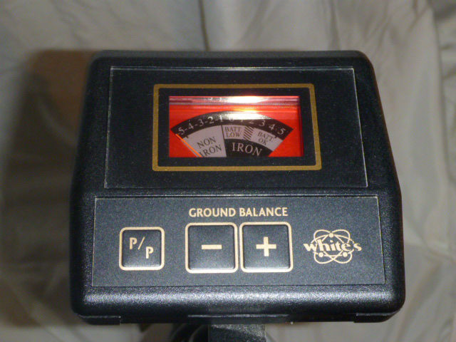

Удалось сравнить в работе два 'голдмастера'-GMT-E серии(прибор с электронным жк дисплеем.на просто GMT без E ,на ручке стоит стрелочный индикатор в дисплейной коробочке) и старый аналоговый GOLDMASTER-2. глубина и чувствительность практически одинакова!,но вот по соли аналоговый вообще мне отстроить не удалось,тогда как GMT последней генерации более менее по соленому пляжу работает устойчиво(не в прибое,и не в морской воде!в очень слабо соленой воде работает) .на камнях речных откосов обои работают прекрасно-так же одинаково видят 'горячии' камниsmile.gif .остройка от грунта GOLDMASTER-2 конечно не 'айс' все эти крутилки и махание катушкой,но не смертельно.очень быстрый и очень легкий прибор, имеет автоматическую подстройку под почву,имеет режим -'соль',дискриминатор железа,режим пинпоинт,режим тяжелого грунта.но как только при работе вы крутанули ручку 'чуйки' надо опять отстаиваться от грунтаsmile.gif-отстроились и ходи хоть час,хоть два -пока не потребуется сменить чувствительность.собран очень качественно!за старшую модель всё есть в рецензии писать не буду. да обои катушки на приборах не потекли и не заглючили на ручьях хотя разница в изготовлении почти 20летsmile.gif и провод эластичный и не сухой на старичке 'мейд ин 1994'.всем спасибо.

QUOTE
Вот такой индикатор стоит на просто ГМТ,без-Е серии
