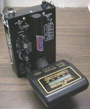

Кстати,недавно видел ГМТ,видимо старого выпуска,у него дисплей на электронном блоке.Сам блок можно цеплять на брючный ремень или через плечо.Так что всё уже давно придумано.smile.gif

Прибор современного выпуска ,вот он на фото "Горная версия"GMT ,её завод почему-то перестал выпускать,тут и начали мастерить в таком духе.
Сообщение отредактировано aganaga: Aug 2 2012, 17:07
