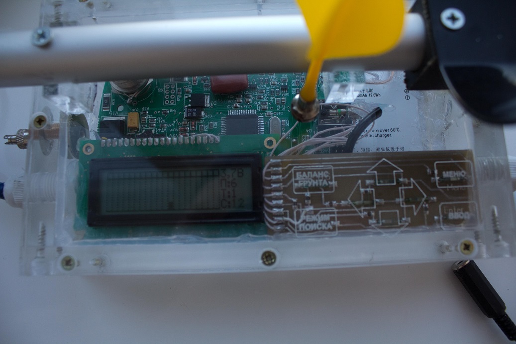

Кнопки нажимаются с заметно большим усилием и более внятно, сама клавиатура стала менее хлипкой (какркас похоже уже текстолитовый а не пленочный как в прежней)smile.gif Если "вылетит" шлейф, можно без проблем подпаятся проводвми к контактной площадке на клавиатуре или просто заменить шлейф.

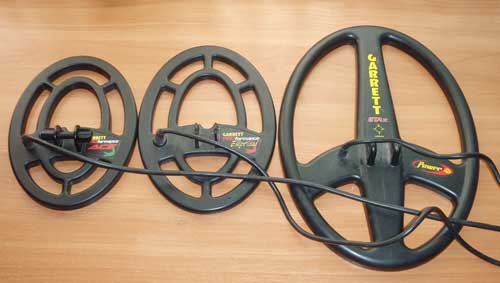

Замеры по воздуху для датчиков гаррет (приборы ACE 250; GTP 1350; Кощей-20М)
ACE 250
6,5x9" 7x10" 10x14"
1 копейка СССР 18см 19см 19см
5 копеек СССР 25см 26см 27,5см
2 копейки Александра 1 21см 23,5см 26,5см
GTP 1350
6,5x9" 7x10" 10x14"
1 копейка СССР 20см 20см 23см
5 копеек СССР 28,5см 30см 32см
2 копейки Александра 1 23см 26,5см 27см
Кощей-20М
6,5x9" 7x10" 10x14"
1 копейка СССР 19,5см 20см 20см
5 копеек СССР 29см 30см 30,5см
2 копейки Александра 1 26см 27см 28,5см

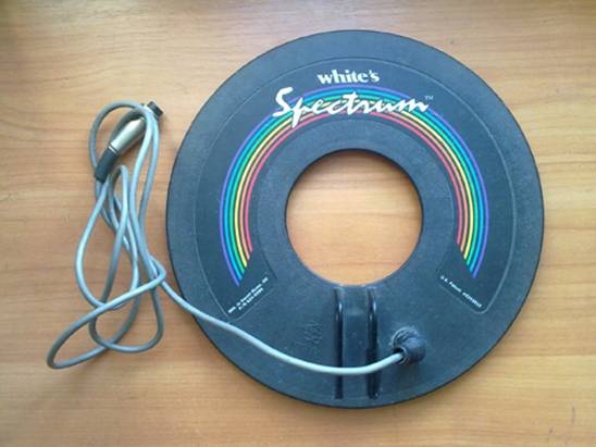

Замер по воздуху для штатного 9.5” датчика от Spectrum XLT.
Заменяем конденсатор в блоке на 0.47мкФ, настраиваем по общей инструкции. Получаем следующие параметры: ток выходного каскада 101мА, рабочая частота 5.55кГц, амплитуда выходного сигнала 99, фаза выходного сигнала 153.1градуса, амплитуда сигнала электронной компенсации 2, фаза сигнала электронной компенсации 64.1градуса. Дальность обнаружения монеты (5коп. СССР) уверенно достигает 37см.
Это радует. Хотел поставить кнопку в ручку для переключения пина, да что то не рискнул. Больно хлипкий шлейф. А с этим уже можно.
То же задумывался о кнопке или подпружиненном тригере на рукояти. Как сделаете обязательно покажите smile.gif
П.С. Никто не мешает провода на пин запитать от гнезда шлейфа на плате напрямую smile.gif Я так подпаивал все герконы вместо кнопок на первом своем подводнике...

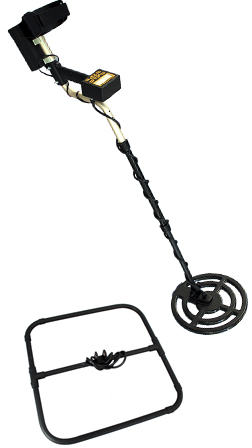

Если кому нужен именно импульсник с глубинной насадкой - обратите внимание на Кощей 5ИМГ. (эти катушки работают и на К25 в импульсном режиме).
Если хотите сэкономить и покупаете у "барыг" блок кощея на конструктиве из пластиковых водопроводных труб накрест перемотанных изолентой - ваши проблемы.
Из-за того что в продаже есть отдельно блок прибора, появилось много "бизнесменов" mad.gif сантехников. facepalm.gif

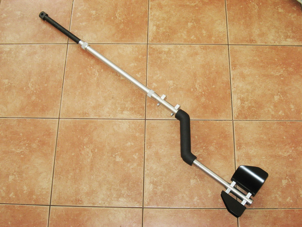

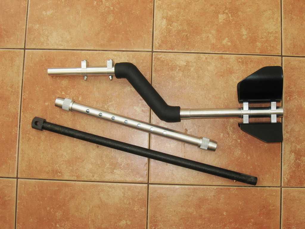

А денег хватит? Катушка и штанга.., по цене может и влезете в 400$ cheesy.gif Блок думаю будет не мение 400$
Когда вы говорите "...за 400$ можно Аську250 сейчас новую взять с качеством" что вы имеете ввиду под словом "качество"? Сравнивать Аську с К25 как минимум некорректно (аська 250 когда то была моим первым прибором и я знаю о чём говорю smile.gif )
П.С. Штанги МАРС будет продавать и по отдельности, катушки под Кощей 25 уже продает, + блок Кощей 25 баксов 200. Вот вам и качественное ценообразование smile.gif
Я вот себе штангу 55$ под Кощей заказал, только чёрную всю (стою в очереди уже месяц sad.gif ):

Видел такие штанги в живую. Реально хорошее качество..
