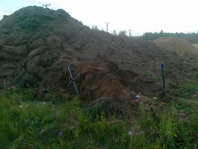

Глубинник сделал 20 см, 30 см и 60х60 см. Но пока кроме тестов не использовал. 60х60 лопату через слой земли видит на 1м 20см.Пивная литровая банка на 80 см.
