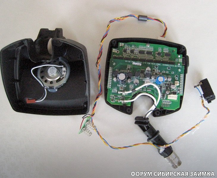

Update:
Нашел фото кишок Трака. Из резинового писюна, помимо 2-х белых проводов на катушку, выходит один тонкий черный провод с запаем на блок. Кто в курсе, зачем он нужен? В самом штекере из 5 ног активных 4 на прием и передачу сигнала.

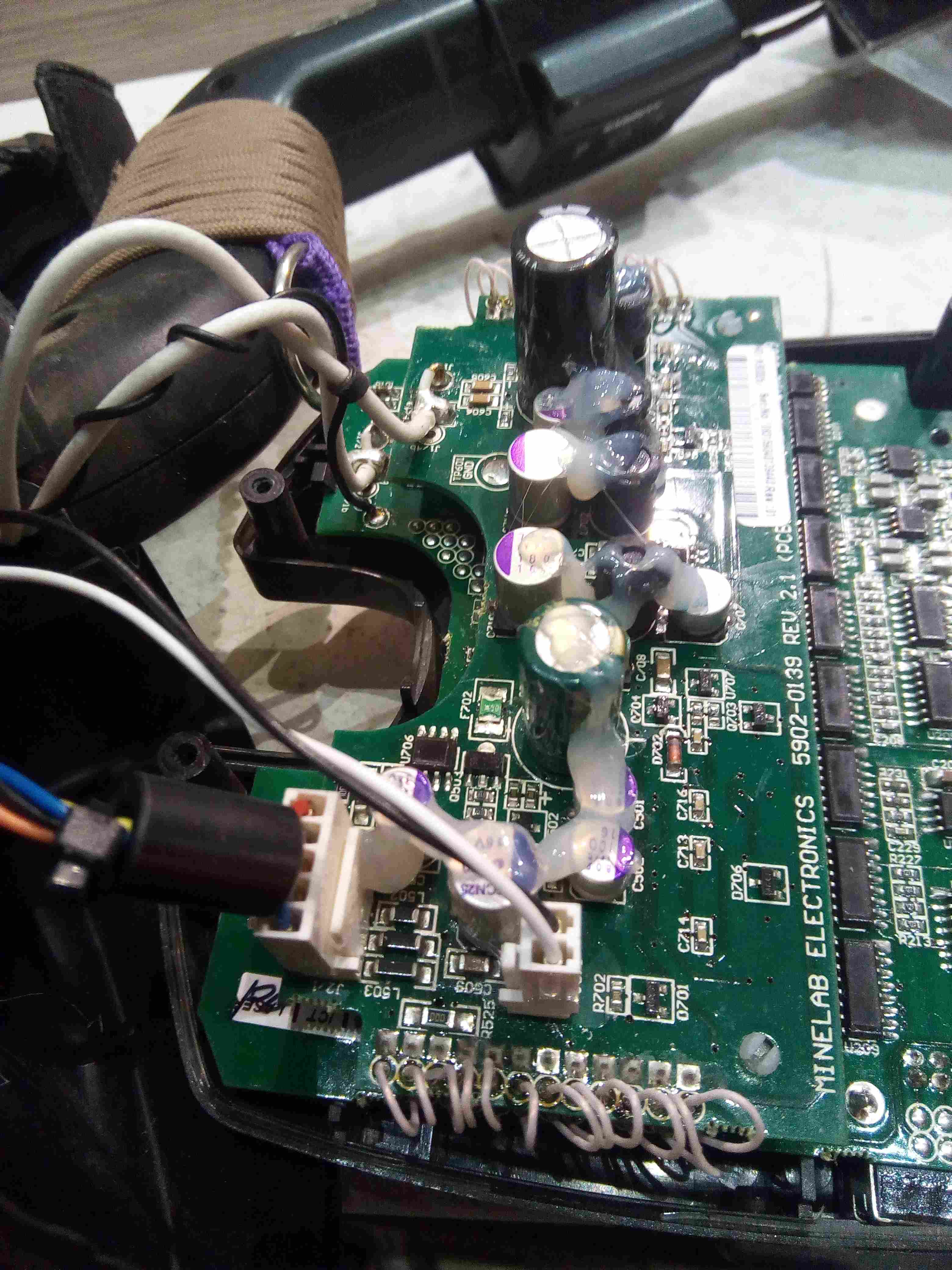

Себе сделал ещё в том году противоглючный апгрейд.
1-закрепил ферритовое кольцо около разъёма
2-кинул перемычки в межблочных разъёмах (с двух сторон)
3-Электролиты почти все поменял на твердотельные

У меня попискивал когда в открытом блоке начинал шевелить "писюн".Была не пропаяна центральная жила приемного тракта ,в месте впайки в плату.Хотя с виду пайка была отличная,а паяльником дотронулся,и все стало видно.
