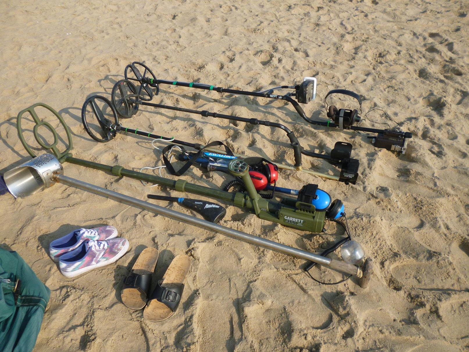

Выяснил я причину "слабой" чуйки Гаррета АТХ! Оказалось,всё наоборот и всё проще простого!
Скорость МАХА! Чел махал им как Деусом! Но в случае АТХ такой фокус будет стоить потери глубокого сигнала! АТХ при быстрой проводке не видит глубокий сигнал, зависит от массы металла,енто пока мне так кажется .С ним надо плавно водить но не махать! И тогда он прозревает однозначно!
Но я поначалу не обратил внимание на его быстрый мах,да и он сам по привычке както не обратил внимание на такую ""МЕЛОЧЬ""
А вчера притащил сам лично на пляж немного разных детекторов....еле дотащил,через песочек,глубокий сцуко...!
Решил потестить ещё раз....Того колечка ,большого диаметра из прошлого теста у меня не было ,оно у того чела осталось..Но зато я взял своё кольцо из белого золота, ВДИ на Е-Траке 12-07...Надел его на палочку 30 см и прикапал на линии прибоя....Вообщем взял его почемуто только АТХ...и только почемуто с захода со стороны пляжа какбы глюкнул! Вдоль сигнал нечеткий по качеству. Но обратить внимание можно однозначно! АТХ я ещё юзаю пока маловато и многие пункты не догоняю!
Поначалу всегда так !
Поэтому постоянно и нудно в линии солёного прибоя останавливался и подстараивал нажатием кнопки сигнал ....Возвращая тем самым нейтральную точку на слух...сам Гаррет АТХ на линии прибоя какбы медленно подстраивает балланс грунта[Енто мне так кажется,а что точно подстраивается я не знаю но звуки странные чуйка была на 10] и потому какбы несильно фонитъ от быстрой набегающей волны!! Но енто наверно потому,что я с ним пока мало знаком! Заметил следующее ,если волна набегает то на слух чувствуется во время прохода....,но сигнал от цели сильнее и сразу можно уловить разницу! Если в ентот момент остановится то тогда всё хорошо! Потом надел колечко на палочку длинной в 21 см...И также прикапал чуть дальше от воды ...Там был мокрый песок...
В этом случае его без и ВДИ и в притык увидел Деус с балансом грунта -Пляж! С моей лучшей секретной программой для пляжа! На других программах Деус глючил на соль везде!
И совсем хорошим сигналом и без проблем с большим запасом в 5см.Экскалибур! Е-Трак в автомате +3 чуйка была19....промолчал...А когда включил его на ручной режим с чуийкой в 20 Он его тоже прекрасно увидел с ВДИ и с запасом также в 5см.! А Гаррет АТХ....увидел его лучше ВСЕХ! И ещё с большим запасом сантиметров в 10ть! Естесно дискрим АТХ я установил в НОЛЬ! При дискриме глубина обнаружения падает!
Капать в режиме дискрима у меня все равно не получилось прибор какбы тупеет и сигнал хреновый на слух...
Но дискрим работает! Такую монету как ОДИН Евроцент всёравно видит на расстоянии 10 см.На макс.дикриме!
У него вааще сигнал СПИСФИЧЕСКИЙ....надо привыкать! Куском магнита дискриминировал цели! Так удобней
..Вообщем всё железо и шмурдяк был выкопан и удалось найти за час с небольшим только пару монет....Но и колличество выкoпанного железа поразилo воображение! Для любителей собирать металлолом енто Колондайк!
