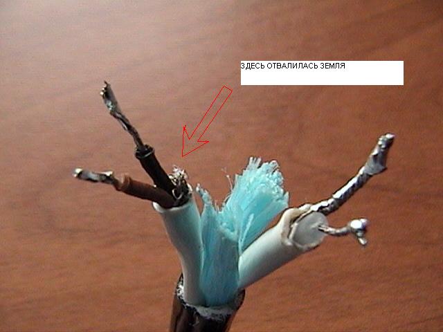

Soltek
post Nov 27 2009, 08:28
Создана #831
Сообщений: 11,885
Пользователь №: 12,740
Репутация: 1028 кг
QUOTE(A_N_D_R_E_Y @ Nov 21 2009, 13:04)
Нужна срочно помощь,оторвал от штекера катухи все провода,пожалуйста,если кто знает напишите последовательность проводов,заранее спасибо.
Разве такое возможно? Оторвать ВСЕ провода?. Может быть отпаял, забыв при этом переписать как было? В любом случаи подвержаю информацию, данную выше. Сам только что разобрал штекер. Спрашивается зачем?. Отвечаю. В соседней теме уже жаловались по поводу нестабильной работы- начинает верешать на все лады металлоискатель: есть металл нет его. Начал шевелить штекер, предварительно маленько его ослабив. В этом из положений всё пропало. Боясь пошевелить, так оставил и продолжил поиск. Всё замечательно. Но до поры. Сейчас сделал осмотр и диагностику штекера. На что обратил внимание? Два контакта, которые мамы, сидят на папах не совсем хорошо. Это мне не понравилось, тем более что оставшиеся три сидят ОЧЕНЬ хорошо. Поэтому советы подогнуть иголочкой контакты на штекере от катухи существенной разницы не внесут. Там прослаблено по всей длине контакта. Теперь буду думать чем заменить. Да, ещё...При осмотре самих проводов- был подгнивший корень оплётки, где два провода (чёрный и коричневый). Проверь как заходят мамы на пап, отпишись...

Soltek
post Nov 27 2009, 10:05
Создана #833
Сообщений: 11,885
Репутация: 1028 кг
QUOTE(Messer @ Nov 27 2009, 09:30)
подскажите что за провод используется? хочу докупить такой же или аналог и удлинить провод катушки. но не хочется разбирать разъем - пока он и так нормально работает.
но если куплю необходимый  провод - то сразу же разберу и удлинню.
Поскольку на самом кабеле обозначений нет придёться на словах объяснить. Сильно не бейте- рисую как умею. Итак, внутри кабеля два кабеля. Один витая пара с оплёткой она же земля, кто как называет, а второй кабель коаксиальный и тоже с экраном. Вот...ещё и фотку умудрился залить...а синее- это усиление кабеля нитью такой...
