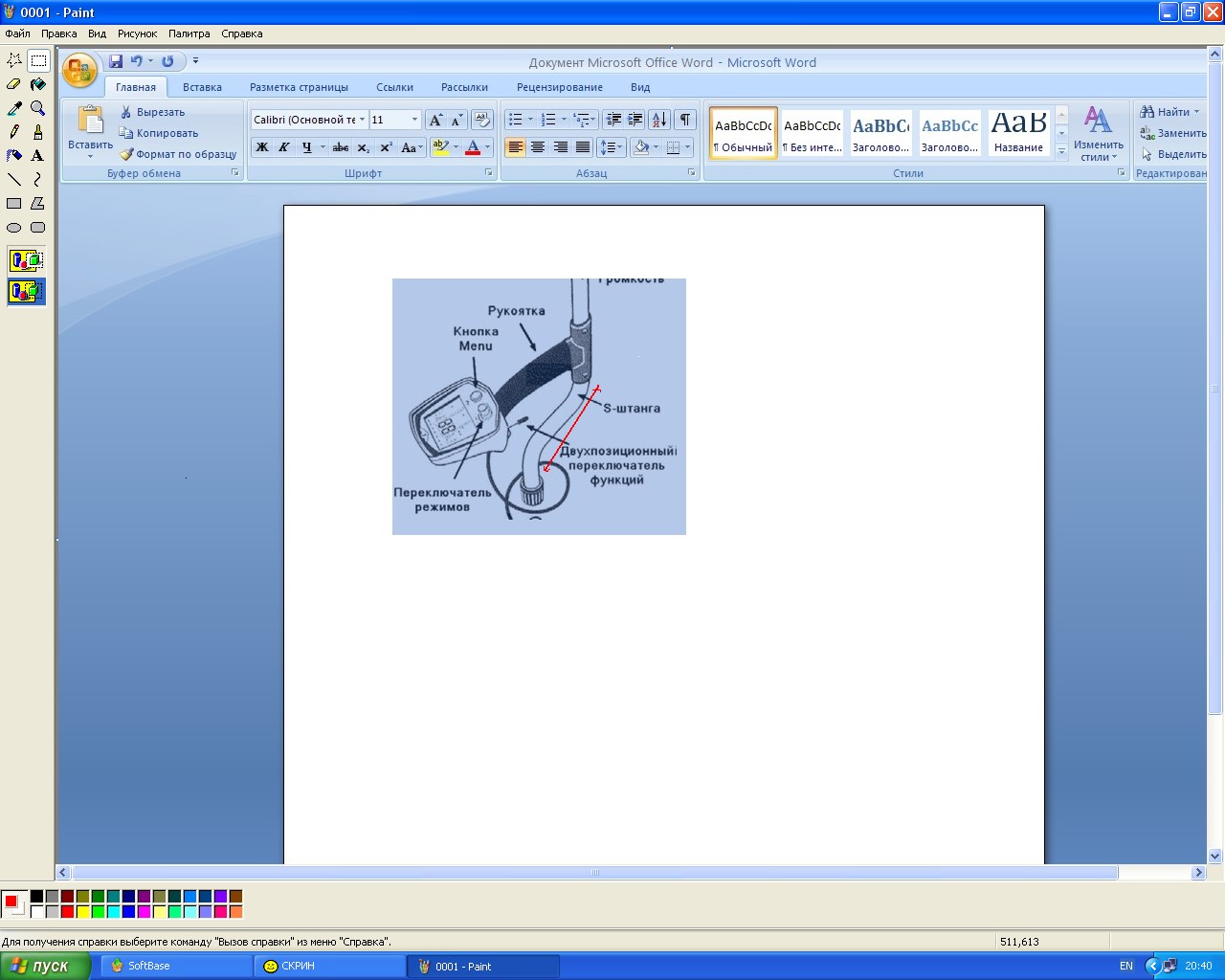

Вольному- воля, спасенному рай.
вовик
post Apr 4 2009, 20:11
Создана #693
Сообщений: 626
Зарегистрирован: 21-January 07
Пользователь №: 1,344
Репутация: 64 кг
QUOTE(Sigizmund @ Apr 4 2009, 19:46)
Нет.
