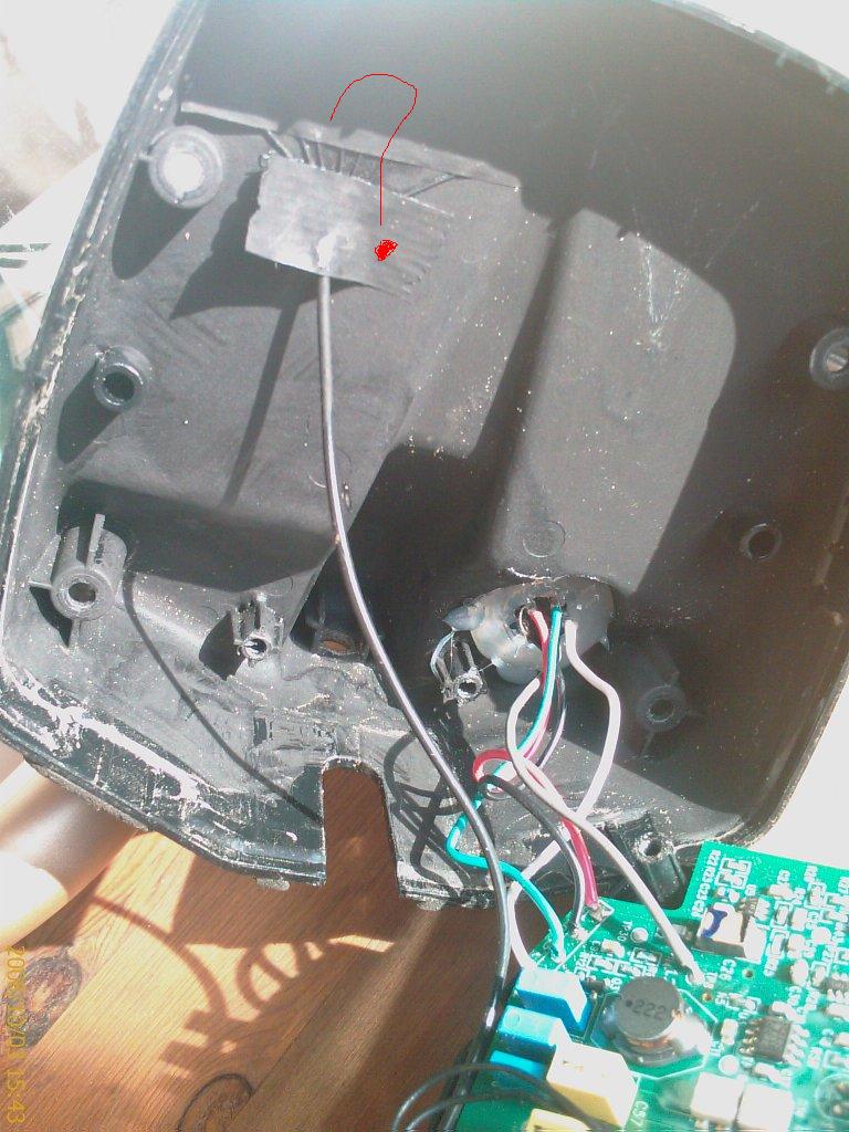

QUOTE(JEGER909 @ Mar 16 2009, 23:42)
Если не ошибаюсь вроде ВЕТЕР писал что блок не защищён,я ему верю.
Почему не защищён?
На фотке видна обмазка задней крышки лаком похожим на графитовый,и место соединения этого экрана со схемой(где вопрос стоит красный).
Фотка с иноземного форума.
Danek82
post Mar 17 2009, 10:08
Создана #672
Сообщений: 50
Зарегистрирован: 25-January 08
Пользователь №: 3,452
Вообще то это моё фото 14.gif Я спрашивал что это за провод. И даже в этой теме fisher.gif
http://www.reviewdetector.ru/index.php?sho...ndpost&p=270621
Сообщение отредактировано Danek82: Mar 17 2009, 10:15

QUOTE(Danek82 @ Mar 17 2009, 10:15)
Я просто позабыл 13.gif ,откуда его слил,вот и туманно проиноземил его.

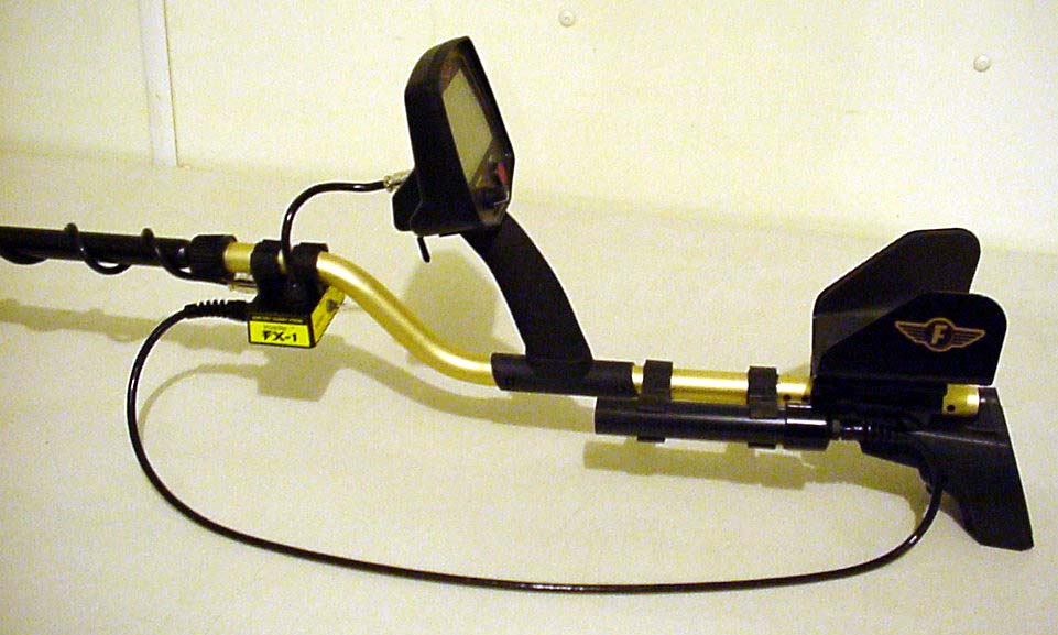

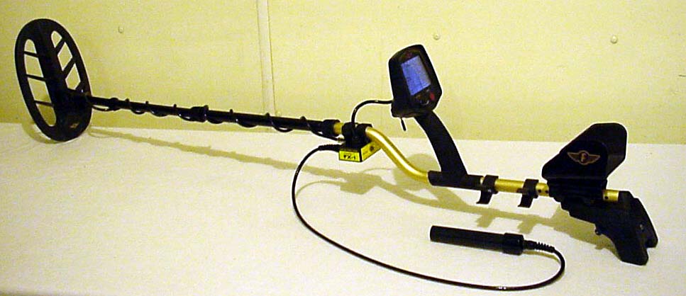

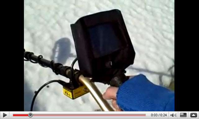

Тут:
http://www.youtube.com/watch?v=BZBclfp30G8
просматривая видео,увидел жёлтую приблуду,ниже электронного блока,на 3й секунде видео.Сбоку видна надпись FX-1 и кабеля в него подключенные.
После этого нашёл сайт:
http://www.detectordepot.com/sun_ray_probes.htm#fx-1
с описанием этого девайса
Пишут,что питания не требует,в него подключается штатный датчик и дополнительный(датчик не датчик???),похож на пинпоинтер.Потом этот блок подключается к Электронному блоку фишера.
Из описания я так точно и не понял что сие есть....
Ваши мнения....

Была про него тема, но видимо тут девайса нет ни у кого поэтому путного ничего не написали http://www.reviewdetector.ru/index.php?sho...ic=6236&hl=fx-1
380volt
post Mar 17 2009, 10:48
Создана #676
Сообщений: 71
Зарегистрирован: 1-March 08
Из: квадрат L-36-50 :-)
Пользователь №: 3,799
Металлоискатель: Fisher F-75,CZ-20
Таки пинпоинтер выносной,спасибо.

QUOTE(380volt @ Mar 17 2009, 10:55)
Штука обкатанная давным давно, у нас мало распространенная в силу своей дороговизны, американцы его хвалят, видел такую штуку в жизни , удобно конечно ,но на мой взгляд дорого, можно обойтись и малой кровью, сам для этих целей использую Балси от Вайта.
http://www.sunraydetector.com/sun_ray_invader_fz-1_page.htm
