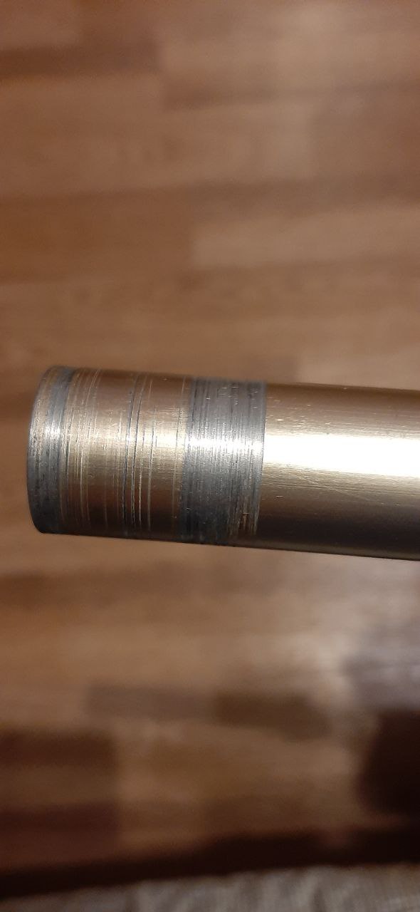

Всем привет, меняю гайку на штаге (лопнула), когда её снял - увидел на штанге глубокие царапина, возможно от песка. Может смазкой густой смазать под гайку новую?Присоединенное изображение

QUOTE(DeltaX @ Jan 14 2023, 17:21)
Чем больше смазки туда положите, тем больше грязи и песка к ней прилипнет. Цанга должна быть сухая. Выработку я заполняю тонким слоем суперклея, если требуется

QUOTE(Камертон @ Jan 14 2023, 19:40)
Ну да, вы правы. А что за клей?

QUOTE(DeltaX @ Jan 15 2023, 00:26)
цианидакрилат
