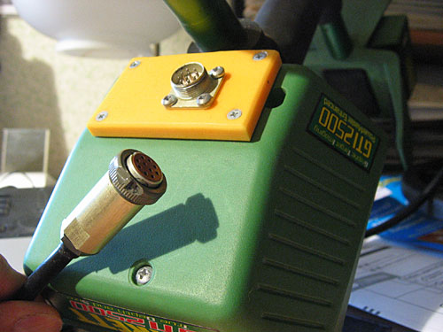

Андрей Е.
post Nov 3 2008, 01:18
Создана #500
Сообщений: 44
Зарегистрирован: 2-November 07
Пользователь №: 2,886
Металлоискатель: Garrett GTI 2500, Fisher F75
QUOTE(Danek82 @ Nov 1 2008, 10:16)
Поджимание контактов творит чудеса tongue.gif Прибор перестал разговаривать не по делу(я уж было подумал что конец ему пришел)
Вот я все время об этом и говорил, рад что народ все же прислушивается к советам wink.gif
QUOTE(A_N_D_R_E_Y @ Nov 1 2008, 19:31)
подогнул контакты и никаких лишних сигналов, смог по достоинству оценить данный МД, я поражаюсь,такой солидный бренд и такой косяк,и штекер самому менять страшно-гарантия полетит
Уважаемый коллега, какая гарантия, о чем вы говорите? Замена разъема, если она аккуратно выполнена, абсолютно не заметна. Вопрос в другом - я уже в этой ветке неоднократно писал - это самый обычный дрянной китайский разъем, и менять его на другой такой же - бессмысленно. Прибор американский, эти разъемы используют многие америкосовские фирмы. Посмотрите внимательно на свой Гарретт GTI-2500, какой там разъем стоит? Ничего не напоминает? smile.gif
Если ставить разъем другого типа - вот тогда да, гарантия слетит. Но при этом еще придется поломать голову, как его там закрепить. Привожу фото разъема, который я поставил на своего старичка 2500-го.
