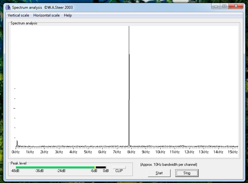

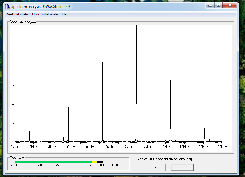

Парни а чем объяснить это...
при равных условиях два прибора дают разные спектограммы.
у ф75 все пики делятся на 4 .у баунти голд всего 1пика.

Добрый день.похоже что всё дело в резонансе катушки.
Вот катушка от тх850 на 19 кгц. здесь 1 пика.
Скорее всего при резонансе возрастает излучение катушки..что и видно
на графиках.ПО волновой теории одни волны складываются ,а другие гасятся.

Похоже сами верно ответили ! Тоже примерно так мыслил.
