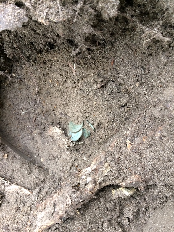

А вот я проверял пять монет ,рубликов, Елизаветы,как думаешь что показали в стопке???

В стопке и залипухи никогда не попадались, россыпью звучит хорошо.

так, что получается если будет стопка или залипуха монет то МД будет их закидывать в чернину? Или будет кидать то в цвет то в чернину?

Думаю вам подробнее ответит Антон_Танкист. Хотя можно и наверное даже нужно взять стопку монет и проверить самому.
Рассыпушка в 15 монет множество одинаковых цветных сигналов.

Да, закидывает в чернину dry.gif , вот и представьте, лежит кладик со стопками монет, да еще и в железной банке... Кто его найдет, кто работает в дискриме или кто на всех металлах.. 14.gif

Выкапывал стопку монет Е2 сигнал грубый но не железный вди 50-60
