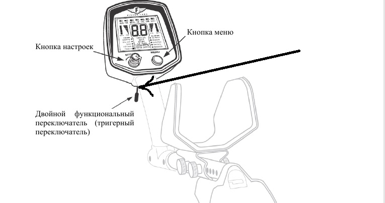

Подскажите .Перестал работать вперед тригер.Режим пина работает,а режим отстройка от грунта и сброс на заводские нет.Вскрыл:все провода ,контакты в норме.Может кто сталкивался с такой ситуацией?Помогите пожалуйста где искать проблему?

То есть если замкнуть контакты на прямо выключателе ( ножём, отвёрткой) то режим не включается ? Может не контачат провода ? ( пайка на выключателе, пайка на плате ) ?? Визуально может быть всё в порядке, но если потянуть провод, то он отвалится ......

Пайку осматривал, провода тянул-все норм.Тригер не замыкал,надо попробовать
