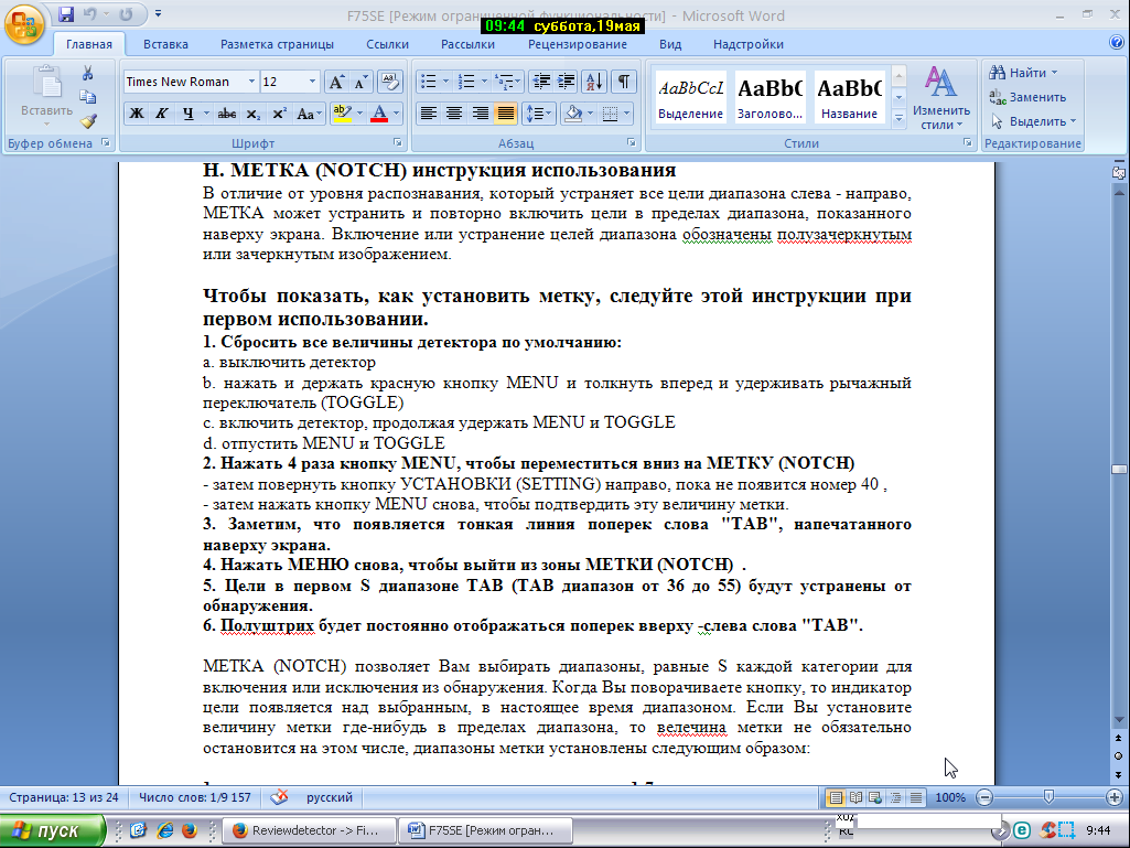

Ответ банален-Что бы отсечь ненужное. Я два года ходил с Баунти Хантер Платинум Про.так в нем функция Ноч реализована более правильно,хоть и производитель системных блоков у них один и системные блоки -братья близнецы. Там функцией Ночь,можно было отсечь любой или несколько секторов в любом порядке и последовательности,даже не пользуясь функцией Дискрим. недостаток был в том,а может и достоинство,это как посмотреть,что настройки не сохранялись. Как это сделать на Ф-75,я не знаю.Если кто нибудь знает,подскажите.
Для чего? Вот для того,если я хожу по мусорному пляжу,усеянному на 30 см в глубь различными пробками и язычками от банок,а мне нужен только сектор с ВДИ 36-38,так как ищу рыжики,ну и серебришко оставить))) А это на Фишере сектор 60-62.остальные сектора мне не нужны.
Может кто описать порядок действий по вырезанию функцией Ноч ненужных секторов.пропуская нужные?

Может поможет , скачайте инструкцию F-75 SE (Black)
https://www.reviewdetector.ru/index.php?showtopic=1643&st=0
Видео обзор Fisher F-75 https://www.reviewdetector.ru/index.php?showtopic=93827&st=0

Правильно ли я понимаю, что поставив такие настройки как: [/COLOR]Чуйка 95,Дискрим 15,Ноч 25,режим JE, 4 тона.[/B]
Мы повторно Ночем включаем все железо (дискрим до 15) и отключаем сектор с 15 по 25?
Если правильно понял, то зачем?
