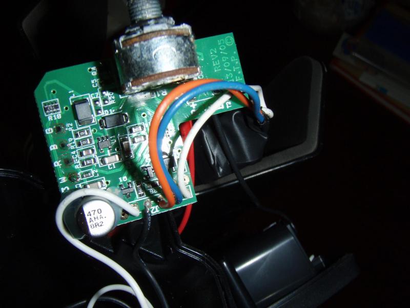

Господа,прошу помочь в поиске тумблера включения прибора.Мой окончательно навернулся и требует замены,звук пропал с концами.

QUOTE(Entminen @ Apr 30 2017, 03:10)
Всех приветствую!
В чип и дипе можно купить такой..
S16KN1-B10K, L15KC, 10 кОм
Ставил и на оригинальную плату, и на свою копию - работает нормально
Сообщение отредактировано WaS: May 1 2017, 10:05

Приветствую Вас!
Два тыловика это питание я полагаю?

Резюк сменил,но проблема не ушла 16.gif Прибор включается и адекватно реагирует на предметы под катушкой выдавая данные на экран,но звука нет...
Завтра прозвоню кабель идущий от блока с батарейками к мозгам,так как я его переделал чтобы блок (мозги) полностью снимался.Но очень я сомневаюсь,что проблема будет в обрыве...
Сообщение отредактировано Entminen: May 4 2017, 23:55

QUOTE(Entminen @ May 4 2017, 23:52)
В наушниках тоже звука нет?
Контакты в разъёме под наушники проверили?
Сам динамик исправен?

Прозвонил всё,порядок.
Динамик рабочий, как на прозвон,так и бодро реагирует на АА 1,5 вольта .
А вот с разъём это другая история,его просто нет.Я его снял,но снял уже после поломки и на место пока не ставил так как мне от него прока нет.Могу припаять обратно и попробовать подключить наушники.

QUOTE(Entminen @ May 5 2017, 17:46)
Жестоко проверять батарейкой - надо хотя бы через сопротивление
В разъёме пара контактов, которые отключают динамик при вставленном штекере наушников - если разъём убрали, соответствующие провода надо замкнуть.

Проверял с нагрузкой,так что всё лояльно))
Вот как раз залез написать,что разобрал разъём дабы понять какая пара идёт как замыкатель.Теперь нужно вспомнить какой порядок был при пайке гнезда к плате)))))))))

Всё,конец истории.
Пара замкнута (рыжий и синий контакты) ,всё работает отлично без нареканий.Гнездо ставить обратно не стал так как для меня это место для попадания грязи в блок ,не более того.
