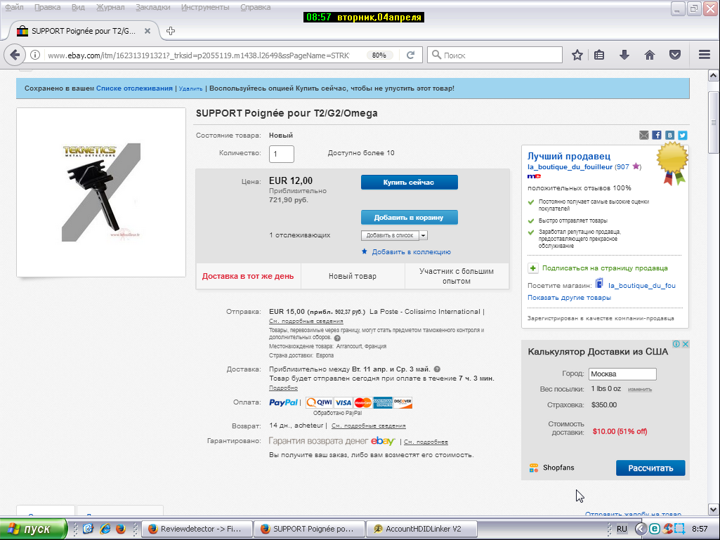

QUOTE(Антон_Танкист @ Mar 31 2017, 17:43)
а заказать в магазине где приборы продают, не пробовали???
В магазине, где приборы продают, их нет,нашёл в одном месте,но
будут только в мае.
Сообщение отредактировано VasVek: Mar 31 2017, 22:35
«Omnia homini, dum vivit, speranda sunt».

QUOTE(VasVek @ Mar 31 2017, 22:34)
будут только в мае.
может тогда на ебэй посмотреть

QUOTE(Антон_Танкист @ Apr 1 2017, 06:42)
Смотрел,не нашёл.

Всё там есть , и ручки тоже у этого продавца
Сообщение отредактировано Гранник: Apr 4 2017, 08:07
