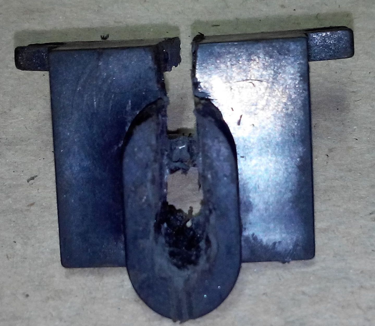

Была вот такая проблема
Временно решил её так
Родную деталь, обещали через месяц-полтора..

Люди спасите,помогите! Сегодня неудачно навернулся с мотоцикла,прибор был в рюкзаке, в результате отломилась голова в месте крепления к рукоятке. 13.gif Что делать не знаю sad.gif Приклеить похоже не получится. Нашёл на форуме что есть деталь крепёжная,но тема старая и боюсь там мне не помогут. Кто сталкивался с подобной бедой и знает как можно самостоятельно прикрепить голову к ручке или где заказать деталь-отзовитесь пожалуйста

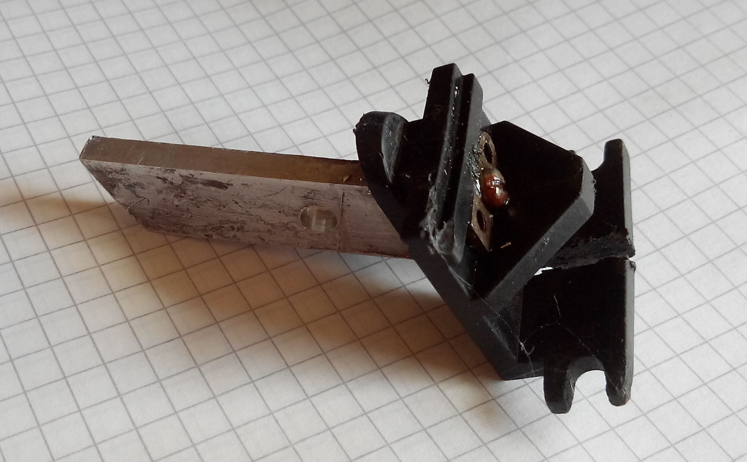

Всем доброго времени суток. Три дня назад в результате неудачного падения с мотоцикла на моём Фишере отломалось Т образное крепление ручки к блоку управления. Стоит она в районе 100 - 150 рублей,но живу я весьма далеко от Мск,в губернии запов на металлоискатели тоже нет поэтому решил самостоятельно отремонтировать данную деталь. В моём случае клеить было бесполезно-штырёк который вставляется в ручку был отломан практически у основания. Для начала я открыл блок управления и открутил остаток крепления(он там на 2-х болтах держится),дабы не заморачиваться с пайкой проводов я просто выжег раскалённым гвоздём бороздку в задней стенке крепления,поскольку таким образом её жёсткость нарушена не будет(вообще не пойму-почему это не было предусмотрено изначально производителем). Затем нашёл 5 мм алюминиевую пластину-отпилил нужный кусок(это будет нижняя часть крепления которая заходит в ручку),ножовкой по металлу пропилил бороздку для провода,затем обработал надфилем(можно в принципе пластину сделать поуже-дабы не мучиться с бороздкой,но алюминий металл мягкий и это для меня не составило труда). Затем в верхней части крепления тем же раскалённым гвоздём выжег отверстие для готовой алюминиевой пластины (вот это кстати довольно сложный момент,не стоит особо усердствовать)

Так отверстие под пластину выжег,всё подогнал,поймал угол наклона. Теперь осталось скрепить верхнюю и нижнюю алюминиевые части. Сажать на клей или эпоксидку весьма ненадёжно,поэтому в верхней части пластины которая стыкуется с пластиком просверлил отверстие,нарезал резьбу и скрутил 2 части шурупом,дабы конструкция держалась крепче под шляпку шурупа положил пластинку выполняющую роль шайбы и щели залил эпоксидкой. Ну и в финале просверлил с боку алюминиевой пластины отверстие под шуруп (который скрепляет 2 половинки ручки) Сегодня прибор уже был отремонтирован. Проще конечно купить эту запчасть и не заморачиваться так с выпиливанием и вытачиванием,я бы так и сделал будь магазин неподалёку,но в Грунтовике крепления в наличии нети когда он будет-неизвестно,а копать уже сегодня надо smile.gif Видел как некоторые люди на форуме спрашивали про эту деталь,надеюсь мой опыт поможет кому нибудь . Всем успехов!
