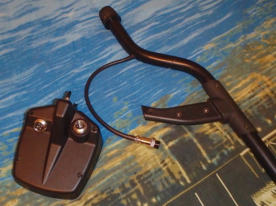

Всех приветствую!народ подскажите пожалуйста,где можно поменять верхнюю штангу на Фишер 75 блэк(треснула пополам в районе ручки экрана)???желательно в сжатые сроки???Всем спасибо! user posted image,user posted image

QUOTE(ещё не нашедший @ Apr 26 2015, 17:33)
В сервис центре Москве. Она правда будет золотистой и стоить услуга ремонта что то около 2200р. Правда прийдеться ждать 3-4 дня. Отдельно штангу очень тяжело купить,сказал бы не реально....я лично на той неделе комплект всех штанг купил за 6р. и мне досталась чёрная S образная:-)
Была такая же проблема в позапрошлом году на F75. Найти штангу не смог, пришлось ремонтировать. В принципе, весь ремонт длился часов 4-5. Главное, подобрать трубку нужного диаметра и совместить все отверстия (но тут нужен доступ к токарному и сверлильным станкам, ну и паяльником придется поработать).
old_dog
post Apr 27 2015, 16:43
Создана #3609
Сообщений: 191
Зарегистрирован: 22-December 13
Пользователь №: 62,834
Год назад ремонтировал ,трубку поставил от руля детского велосипеда и на эпоксидку посадил пока еще не сломалась,болт нижний не ставил стянул хомутом вместе с плассмасовой ручкой.
ещё не нашедший
post Apr 27 2015, 21:49
Создана #3610
Сообщений: 837
Зарегистрирован: 9-December 12
Из: Тверь
Пользователь №: 50,275
Металлоискатель: F75 SE Black
Репутация: 131 кг
Ребята спасибо большое!тему нашёл по этой беде,место прослаблено однозначно,буду ставить трубку нерж.(уже нашёл-18мм наруж.диаметр),единственное уберу пластиковые штыри внутри и отверстие большое не буду сверлить,оставлю маленькие под винты,ну и соответственно на поксипол всё это.
