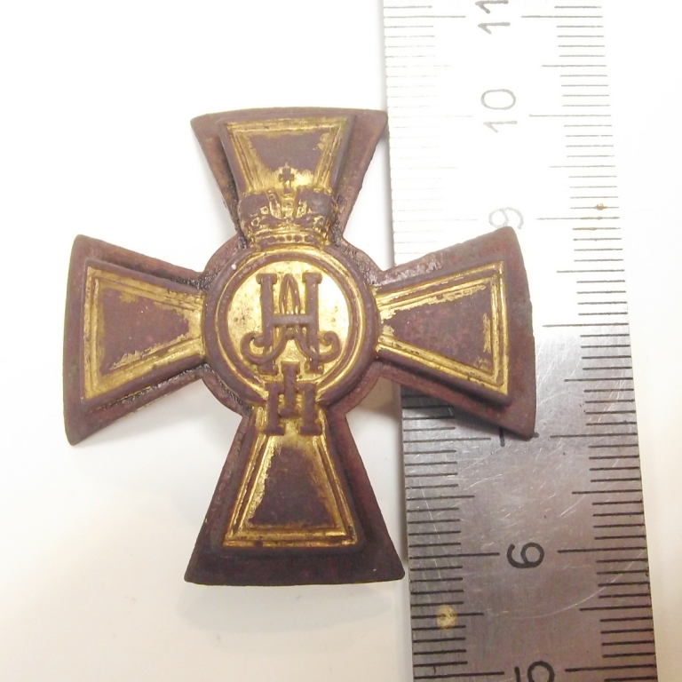

Есть , такое. Неисповедимы пути Господни .У меня вдруг,на останках деревни,где одну из самых хороших находок нашел (см.) fisherlogo.gif ,вообще в разнос пошёл.
Ни на заводских, ни на других режимах искать нет возможности sad.gif.Так я ине понял ,что случилось 16.gif
