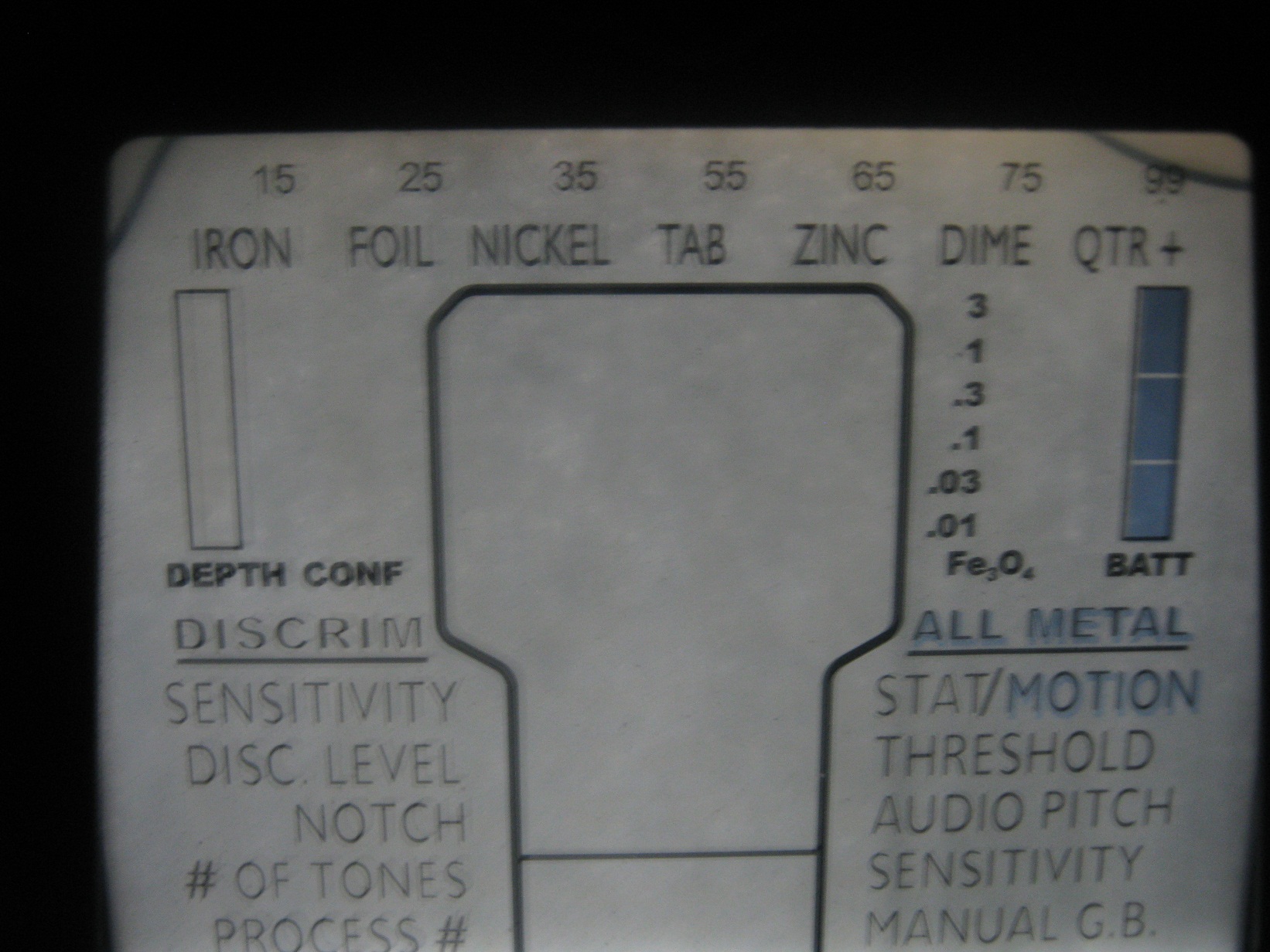

Жду ответа может кто разьеснит мою проблему на фото видно в углах провода ddd.gif

На фотке видно изменение цвета в уголках. Создается впечатление словно какая то пленка завернулась.Наверное вскрытие лучший диагност.А может и не стоит если нормально работает. Хотя интерес....покруче любой жабы. Наверняка вскроешь. smile.gif

[quote=kenigsberg,Jul 9 2014, 16:28]
[/quoteДа интерес был lupsk.gif ,в итоге сегодня вскрыл блок, визуально осмотрел,
не стал лезть дальше, так как не совсем понял как снять крутилку чтоб в дальнейшем отсоединить плату.

[quote=kratos,Jul 9 2014, 19:51]
[/quote]
Все там легко разбирается. Прибор работает как ?

QUOTE(sterratore @ Jul 9 2014, 19:03)
Как ее снять можно подробней :-) .Нормально как все 75 ,поёт конечно.

QUOTE(kratos @ Jul 9 2014, 17:17)
Расслоение экрана , если не прогрессирует . То просто забить на это болт .
Продажей не занимаюсь .

QUOTE(greblin @ Jul 11 2014, 13:09)
Спасибо, думаю это произашло из за того, что прибор хранился во влажном помещении, либо его искупали.
