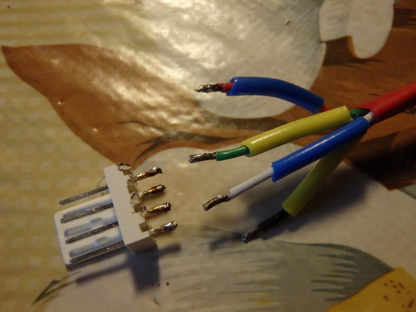

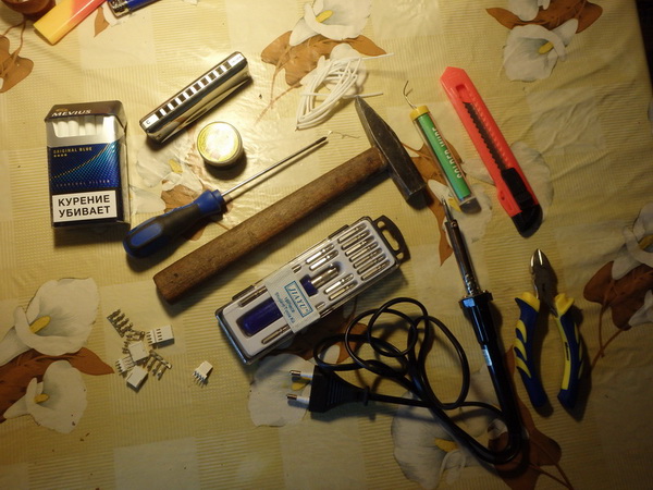

Далее без особых описаний тогда.На всё про всё ушло 100р денег и час работы.
Entminen
post May 16 2014, 18:16
Создана #3182
Сообщений: 76
Зарегистрирован: 7-July 11
Пользователь №: 31,741

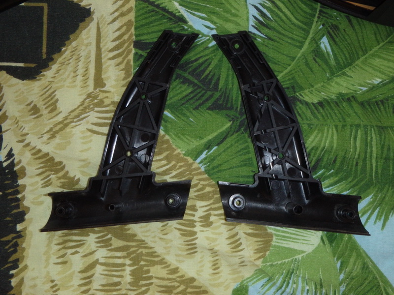

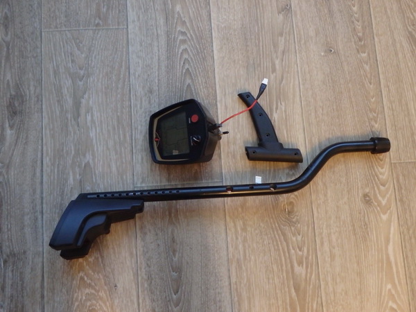

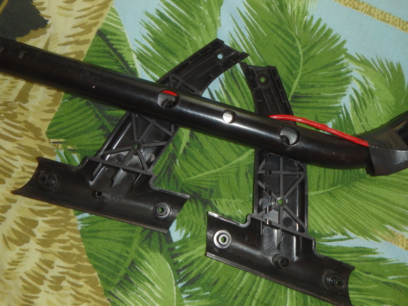

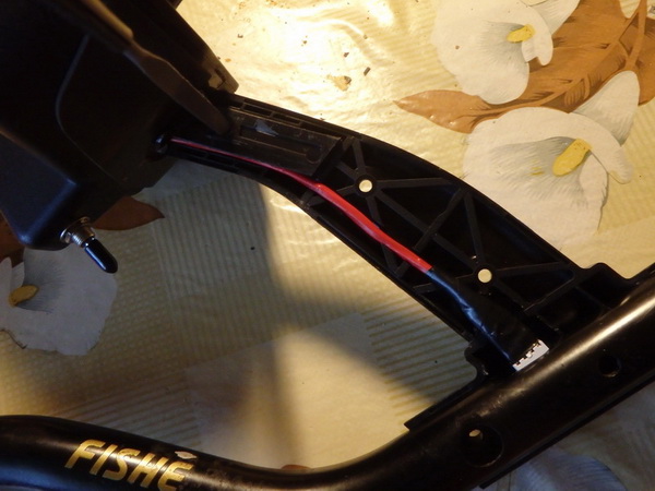

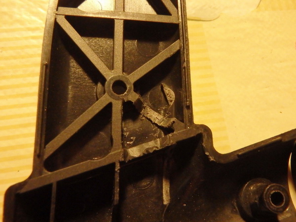

Интсрумент...
Молоток на случай если ничего не получится.
Придётся удалить некоторые перегородки внутри рукояти,но без фанатизма.

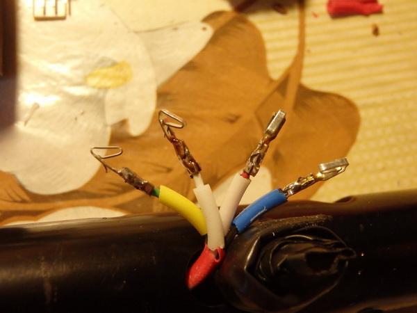

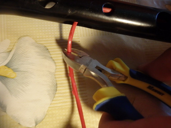

Далее все просто.
Зачищаем,лудим,ставик сетевые клемы.

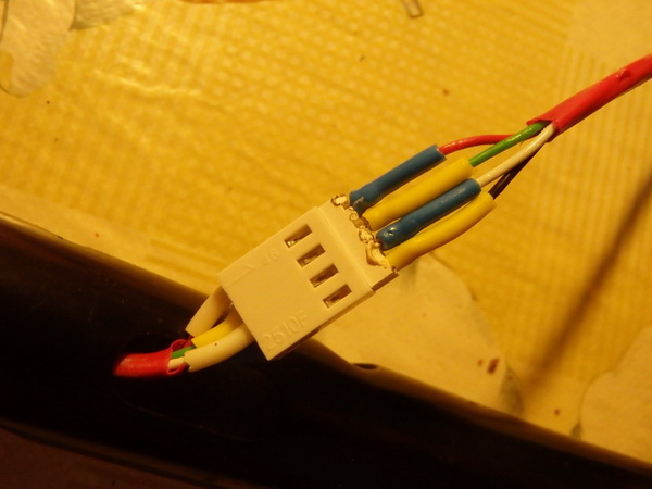

Entminen
post May 16 2014, 18:25
Создана #3184
Сообщений: 76
Итог прост.
Если Вы носите прибор в "специальной сумке" и ездите к месту копа на машине,то просто не трогаете данное соединение.Оно в вполне надёжном месте,где на него нет физического воздействия.
Но если Вы идёте в лесной массив на две недели,пешком,и Вам нужно,чтобы всё лежало в рукзаке,а блок в футляре...Разъединяем,блок в футляр и пихаем его в рюкзак не боясь повреждения.

Добавлю.
Провод имеет 4 жилы,каждая из который достаточно прочная и жёсткая.При нормальном спаивании можно не переживать за излом кабеля.
Аппарат проверен,всё работает исправно.Оно и не удивительно ибо задача этих проводов лишь питание и звук.
Удачи в поиске!
