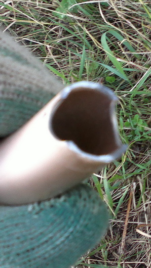

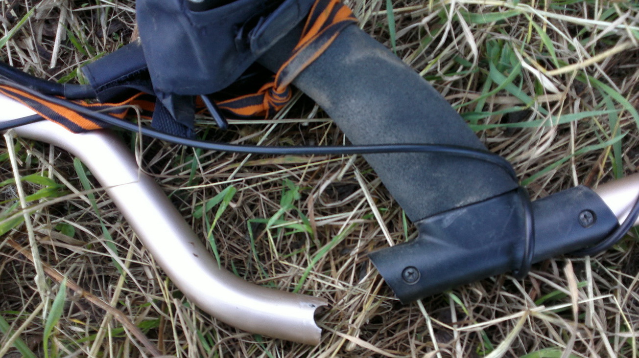

всем привет сломалась штанга S образная ! варил аргоном хватило на 1.5 выезда ! седня хочу попробовать загнать туда обрезок пластиковой трубы ,че получится не знаю ! подскажите кто и как выходил из данной ситуации ! новую заказывать и ждать не вариант ! копать надо ))) Благодарю

QUOTE(Рурик @ Aug 16 2013, 08:12) всем привет сломалась штанга S образная ! варил аргоном хватило на 1.5 выезда ! седня хочу попробовать загнать туда обрезок пластиковой трубы ,че получится не знаю ! подскажите кто и как выходил из данной ситуации ! новую заказывать и ждать не вариант ! копать надо ))) Благодарю Доброго времени,,точно такая же проблемма,да и где вообще можно купить s образную штангу для ф75? |

QUOTE(bukam @ Aug 16 2013, 08:17) Доброго времени,,точно такая же проблемма,да и где вообще можно купить s образную штангу для ф75? Где то в теме было, делали из трубы от раскладушки. Я подстраховался и ещё зимой вставил вставку из дюраля. |

Я загнал внутрь алюминиевую толстостенную трубку и все ок целый сезон Не болтается ни чего не отламывается Походу у фишера самое больное место эта S образная штанга

Я тоже вставлял Толстую алюминиевую трубку, не помню от чего, по моему ножка от старого стула, подошла идеально.С начала сезона ни каких проблем.И не забывайте протягивать крепление блока к штанге,в этом месте оно самое слабое.

благодарю за совет ! с пластиковой трубой у меня не получилось !***((( люфтить (( надо искать алюминивую трубку ! от раскладушки я смотрел там диаметр по болеше ((( шкуркой подгонять под нужный диаметр устанешь думаю!
