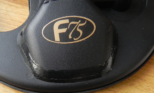

Pipias
post Apr 3 2013, 10:02
Создана #2986
Сообщений: 623
Зарегистрирован: 21-October 10
Из: Губерния 33
Пользователь №: 22,392
Металлоискатель: XP Deus 2
Репутация: 129 кг
Такой у меня вопрос.Купил новый прибор.А там где катушка промазана-все треснуто.Чем можно и нужно ли промазать по новой?
Да кстати-это мой второй фишер.До этого тоже был блэк.вообще ничего промазано не было.Качество сборки последнего-желает лучшего.Говенные приборчики пошли.Это сужу по внешнему виду.В поле пока с новым не ходил.
И так вот фото моей проблемы.

QUOTE(Pipias @ Apr 3 2013, 11:02)
Можно автомобильным герметиком промазать.Насчет нужно,наверное да,хотя у меня ф75 2008г ничего я не мазал и все в норме.

gsergey
post Apr 3 2013, 16:11
Создана #2988
Сообщений: 583
Зарегистрирован: 9-September 09
Пользователь №: 11,928
Металлоискатель: Minelab EQUINOX 600
Репутация: 144 кг
Это хорошо что ты вовремя увидел деффект катушки Промазывать нужно обязательно а то попадет вода и будет сплошная песня!!!

QUOTE(gsergey @ Apr 3 2013, 17:11)
Увидел я его как раз не совсем вовремя.Нужно было просто не покупать такую sad.gif
Но увы-дело сделано.Посмотрим как в полях себя поведет.

Snakes
post Apr 3 2013, 17:26
Создана #2990
Сообщений: 733
Зарегистрирован: 1-June 12
Пользователь №: 43,788
Металлоискатель: F75Black+Ultimate13
Репутация: 24 кг
первым попавшимся мазать не стоит. сожрёт пластик. вот тема про выбор :
http://www.reviewdetector.ru/index.php?sho...%EC%E5%F2%E8%EA

gsergey
post Apr 3 2013, 19:24
Создана #2991
Сообщений: 583
Репутация: 144 кг
Я пользовался вот таким и без проблем
http://www.internet72.ru/upload/9/files/bo...rmetiki/920.pdf
Мазать обязательно! Была та же проблема прошлым летом. Трещину во время не заметил и ходил так. В один прекрасный день резко упала глубина обнаружения и прибор стал "петь". Сушил катушку не разбирая несколько дней на батарее - не помогло. Пришлось вскрывать крыжку и снова несколько дней сушить. Вроде всё нормализовалось. Крыжку на автомобильный герметик закрепить не удалось. После сушки он весь слазил с пластмассы одной массой. Спас двухкомпонентный клей для пластмасс, который купил в автомагазине. Название клея сейчас не помню, но все стыки промазались оч. хорошо.
dooh
post Apr 3 2013, 22:29
Создана #2993
Сообщений: 218
Зарегистрирован: 17-January 11
Пользователь №: 25,216
Металлоискатель: Ace250+F75LTD
Репутация: 17 кг
Использовал SIKAFLEX-11FC чёрненький 14.gif и забыл проблему.

Тит
post Apr 3 2013, 23:07
Создана #2994
Сообщений: 6,624
Зарегистрирован: 15-March 10
Из: Итиль
Пользователь №: 16,210
Металлоискатель: Sberbank)
Репутация: 812 кг
Да обычный клей момент возьмите этого достаточно.Щас насоветуют от космонавтов чего ни будь. cheesy.gif
