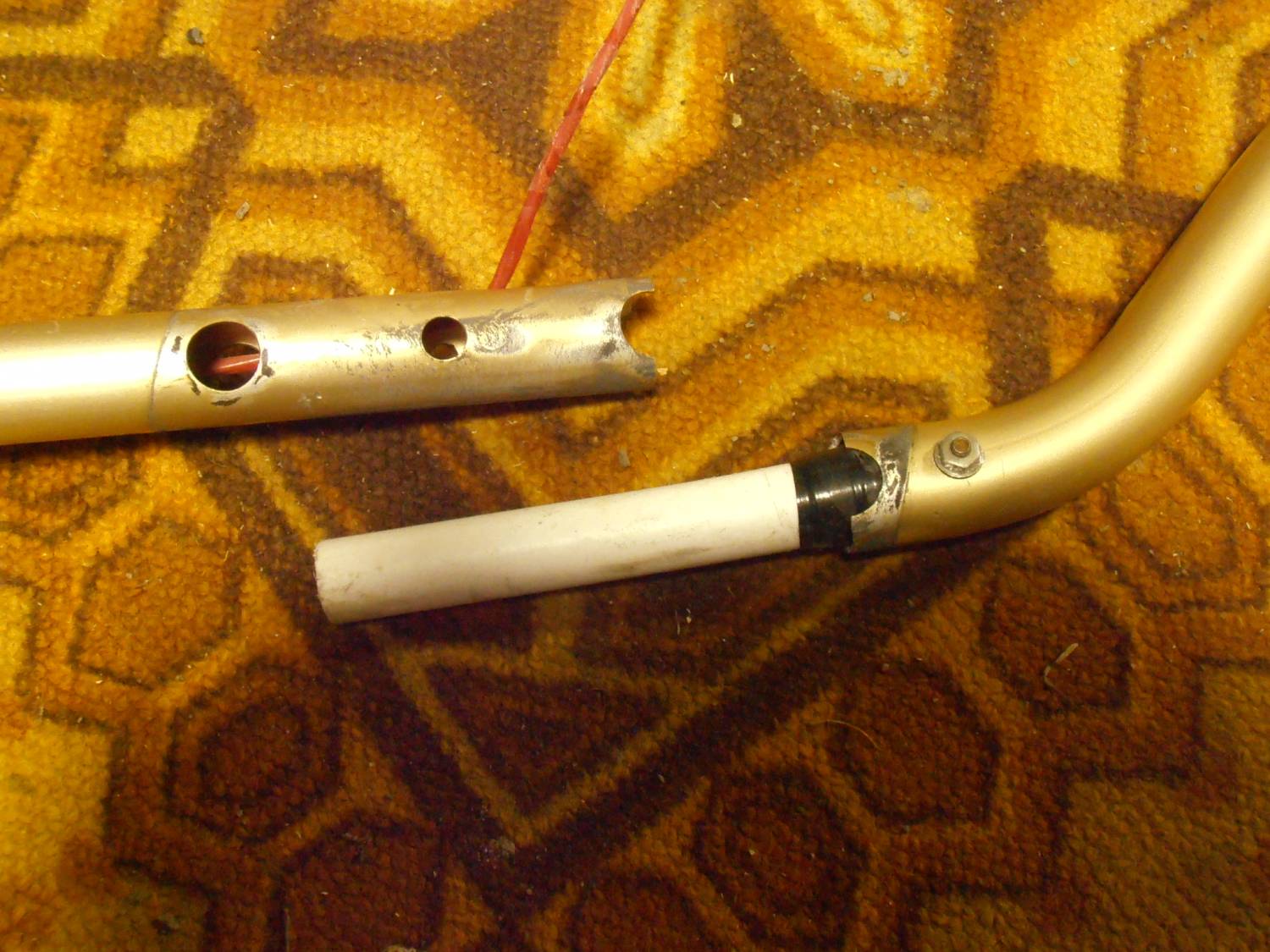

Господа,всех приветствую!
Не знаю на сколько будет интересна и нова моя идея,но замысел есть,а значит изложу.Возможно будет много текста,но это не совсем лирика,а лишь исчерпывающее описание.
Выезд на пару дней это конечно хорошо,а если на машине так просто песня.Я в своей практике ухожу "далеко и на долго",рейд может быть от 5 до 20 дней безвылазно. И в 90% случаев это не машина,а ноги.Именно из этого расчёта формируется скарб,фураж и снаряжение.Большинство приборов с которыми идут такого рода походы имеют возможность полной разборки.Блок пакуется в футляр (пластик,металл, как получится) и убирается в рюкзак.Содержимое рюкзака очень плотно трамбуется,но так как блок в футляре ему не страшны эти тяготы,в том числе падение самого копаря вместе с ношей.
Ф75 ,в силу своей конструкции,не может быть разобран "до копейки" и это его один ,но солидный, для меня (и не только) минус.Блок управления не снять,так как от него идёт кабель к батарейкам и динамику.Паковать как есть,не возможно,всё битком,а если при очередном переходе завала или рельефа будет падение,то хана электронике.Так же не возможно крепление вне рюкзака (навязка),ветки,мелкашник,падения - итог ясен.Нести сумку с прибором отдельно,лучше убейте сразу,руки должны быть свободны,максимум это щуп.
Замысел таков.
1.Срезаем штатную мягкую оболочку ручки.
2.Откручиваем винты,два на штанге,два на самой ручке к которой крепиться блок.
3.Ручка держащая блок состоит из двух пластиковых половинок,снимаем.
4.Кабель, идущий от блока к батарейкам ,режим и делаем разъём "мама и папа" соответственно.
После чего мобильность прибора становиться той,которой должна.Блок в "упаковку",ручка,штанги,подлокотник,катушка - всё отдельно.
При сборке прибора соединяем маму с папой,скручиваем две половинки ручки,фиксируем блок и вперёд.
При этом потери минимальны,а отдача на лицо.
Я прошу оказать посильную помощь в информации.Если у кого-то есть фотографии снятых:
1. двух половинок ручки.(интересует объём полости внутри)
2.Кабеля в разрезе (какое количество контактных пар,экранировка).
3.Разобранного блока питания.
Буду очень благодарен,так как сам планирую всё это внедрить на F75 LTD BLACK.

QUOTE(Entminen @ Feb 17 2013, 21:24)
С контактными парами разобрался.
Кто может показать ручку в разобранном виде,очень нужно.
http://www.reviewdetector.ru/index.php?showtopic=32140
Вот тут есть в начале темы фотка.
http://www.reviewdetector.ru/index.php?act...=post&id=813070
Вот свою ручку разобрал и спилил лишнее.

Не помните диаметр отверстия,в штанге, из которого выходит кабель?

QUOTE(Entminen @ Feb 18 2013, 00:30)
Вы про этот кабель спрашивали?
http://www.reviewdetector.ru/index.php?act...=post&id=810531

QUOTE(СуHDуК @ Feb 22 2013, 22:14)
Да,про него.
Дело в том,что я скорее всего пойду другим путём.
Я отпаяю контакты в блоке батареек и там же сделаю самостоятельный жгут от схемы,длинной 5 см.На его окончании будет клемник.Таким образом резать штатный провод не придётся и если понадобиться,то всегда можно отпаять жгут и поставить провод на штатное место.
