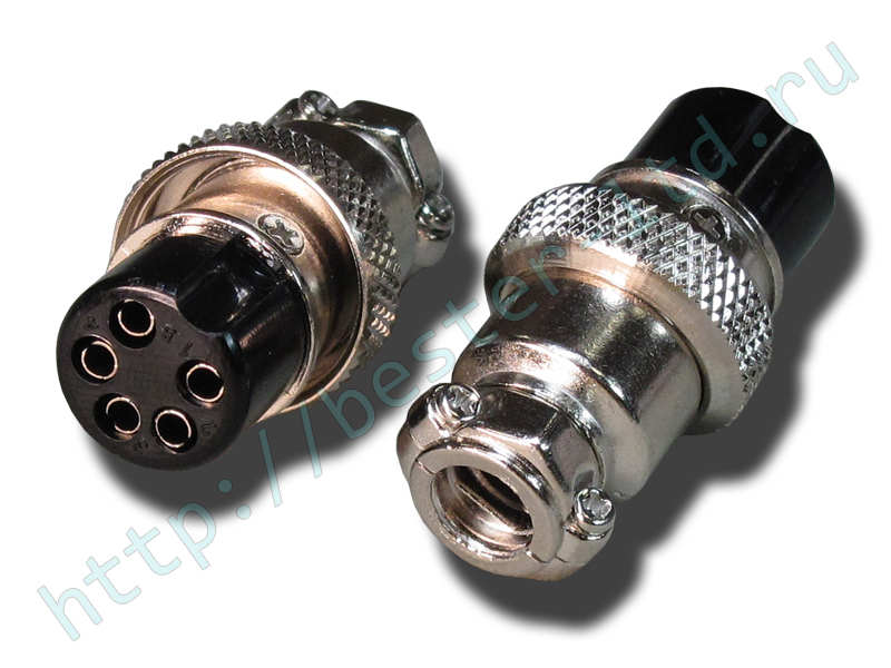

Я точьно не помню может и выкладывал здесь ето видео http://www.youtube.com/watch?v=cmQWGDmm6UU&feature=youtu.be но что Уважаемые форумчяне скажут по этому поповоду.Что здесь не так работает прибор или то что ходит с прибором? ПыСы.в сервистном сказали что ето нормальная робота прибора alko_2464.gif если чесно мало верится.
СуHDуК
post Jun 27 2012, 20:34
Создана #2705
Сообщений: 1,482
Зарегистрирован: 30-January 10
Пользователь №: 14,946
Репутация: 47 кг
QUOTE(Торонтини @ Jun 27 2012, 21:06)
Уже отвечал...вроде контакты замыкаются. Было у меня такое. Так не должен работать прибор. Хотелось бы узнать,давно такое началось? И сколько прибору лет? Думаю надо прозвонить контакты,если конечно такое возможно. Тогда и будет ясно. Попробуйте поменять катушку и посмотреть. Если всё вернётся в норму значит что то с катушкой.
СуHDуК со сказками!
... два прибора таких новых и один годовалый.... пипикают. какие контакты и как мерить?

Как прозванивать контакты я не знаю. Думаю это вопрос к специалистам. Думаю как то можно это сделать. Меняйте катушки и проверяйте ещё раз. Может и с самим прибором что то не так. Там 5 контактов(4 провода и оплётка). Может как раз оплётка и замыкается где то. В моём случае было именно так.

Недавно только с сервистного сказали ето норма сравнивали с новым. пробовал на снайперке такая-же хрень Прибору год и 2 недели ,я второй хозяин.Можно по-подробней про контакты. sad.gif

QUOTE(СуHDуК @ Jun 27 2012, 21:51)
))) это понятно... вы сопротивления дайте мне в табличном виде

QUOTE(scrofula @ Jun 28 2012, 20:29)
У меня 1кольцо36.8 Ом 2 кольцо 2.5 Ом Укажите свои для сравнения.

QUOTE(Торонтини @ Jun 28 2012, 20:47)
Между кольцами должно быть 22мОм
А в кольцах +-20 % это нормально.

QUOTE(dmitryru @ Jun 28 2012, 20:54)
В смысле между кольцами?

QUOTE(Торонтини @ Jun 28 2012, 21:07)
А оплетка(точька5)должна звонится с чемто?
Сопротивлене на катушке 7х11дд между контактами 1 и 3 или 2 и 3 или 1 и 4 или 2 и 4.
По ссылке которую я давал пару постов назад - посмотрите стоит резистор 22мОм между обмотками.
Не курю - Перешёл на электронку.

QUOTE(dmitryru @ Jun 28 2012, 21:12)
У меня звонится только 1-2и 3-4 по другому не как 1-2=36.5 3-4=2.5 все.
