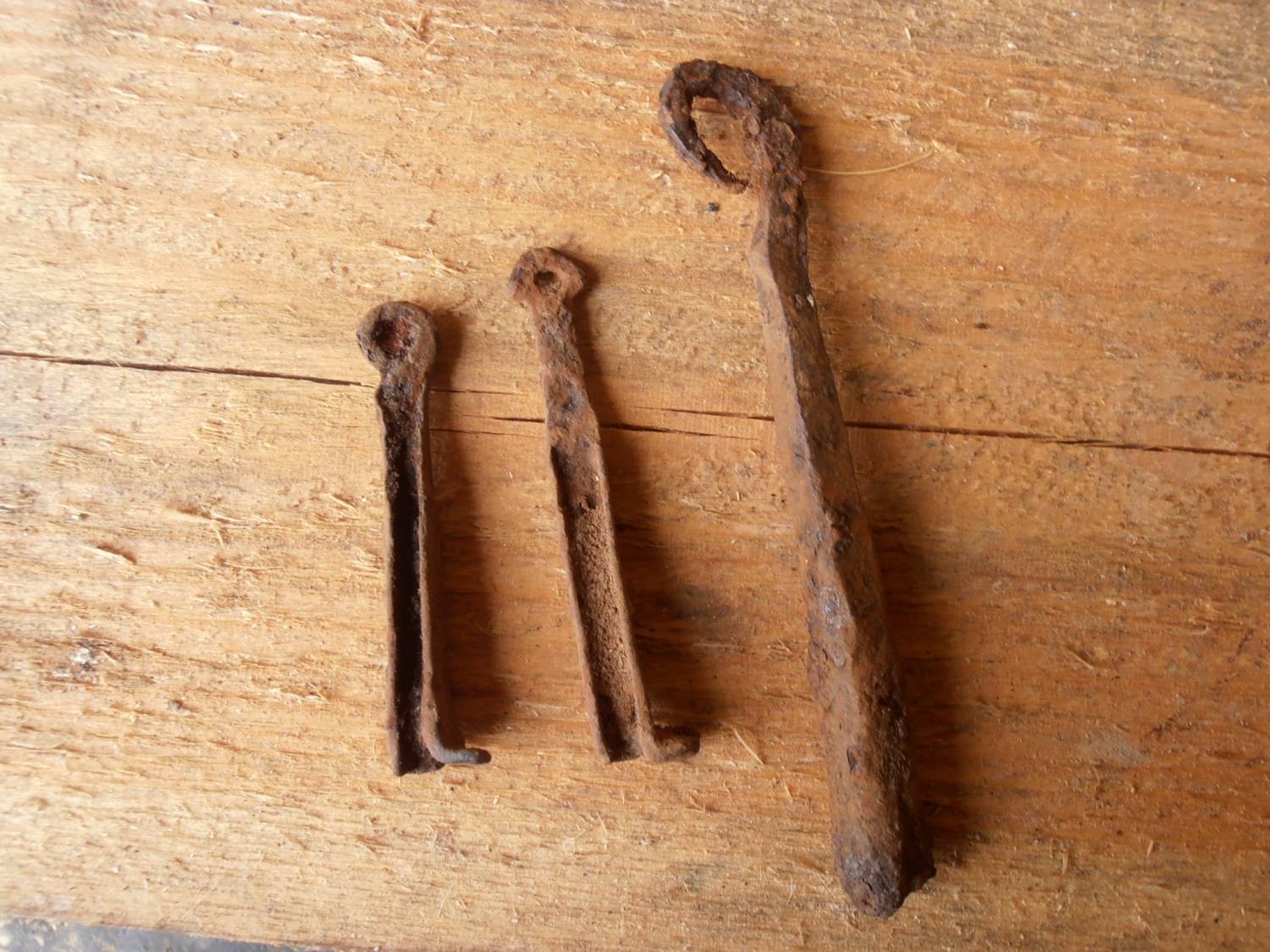

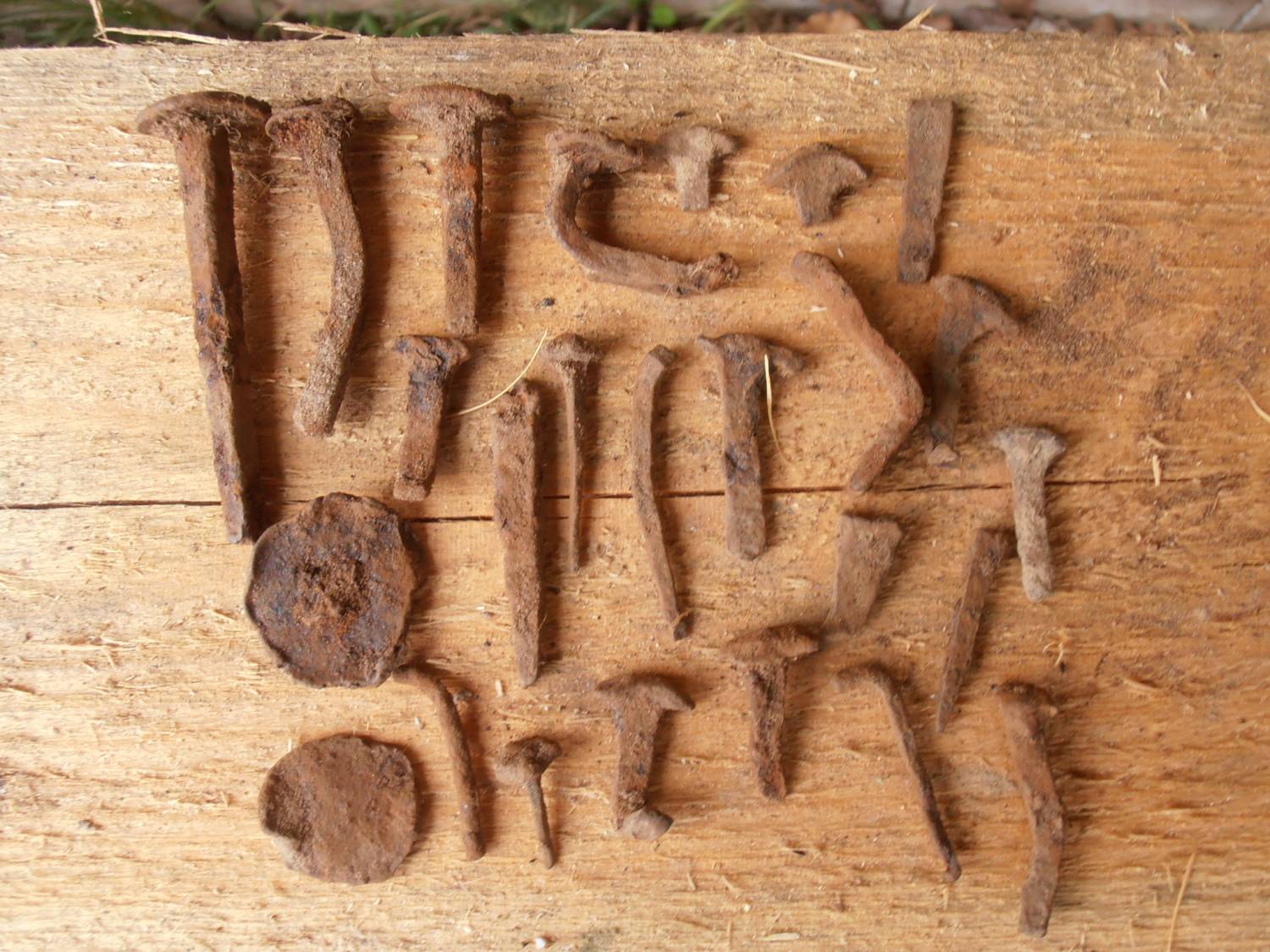

QUOTE(megaaa @ Mar 24 2012, 00:28)
просто вы такими сигналами брезгуете) попробуйте из 20 железяк 1 чешуя или на ребре или в пол фискаря.
Только не забывайте,что при извлечении хрюкающей ржавой железки,сигнал может и пропасть,если ходишь в дискриме. Только все металлы помогут найти то,что хрюкало в земле и перестало пищать уже на поверхности.И на каждую такую находку уйдёт до 5 минут.Умножаем на 20-полтора часа. В целом конечно согласен,что на большой глубине может и не показывать 100% точность,как дисплей так и звук. Но стоит ли это того. Я просто сужу по своему замусоренному полю,где постоянно нахожу чешую. И переход на все металлы вообще не вариант. Да и копать каждый гвоздь тоже не айс.
Вот походил на всех металлах по месту,где не так много мусора. Да и то замучился копать каждый гвоздь. Но это было ради интереса.

QUOTE(СуHDуК @ Mar 25 2012, 12:30)
Почти все гвозди-подковные. Хорошее место.
