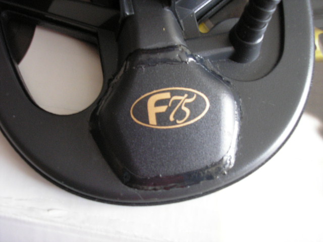

sss
post Feb 18 2012, 17:48
Создана #2138
Сообщений: 5,070
Зарегистрирован: 20-August 07
Из: мос
Пользователь №: 2,541
Репутация: 160 кг
QUOTE(drferg @ Jan 23 2012, 15:43)
Доброго всем времени суток! При первом же погружении в воду катушки  F75 cтолкнулся с ее протеканием.. Три дня на батарее привели ее в чувство. Промазывал швы герметиком, но это ненадолго, обтрепывается тут же. Эпоксидкой пока не хочу пользоваться, ибо это уже навсегда.. Собственно, вопрос - лаком никто из Фишероводов не пробовал швы обрабатывать? Вроде, должен лечь нормально, а два-три слоя дадут приличную прочность, да и удалить его при большом желании возможно..
Кажется проблему на fisherlogo.gif решили:
фото заводской герметизации /Ф75 блк. 01.12г./
ЛИЧКА - НЕ РАБОТАЕТ !!! НЕ ПИШИТЕ !!! НЕ ОТВЕЧУ!!!
dmitryru
post Feb 18 2012, 18:35
Создана #2139
Сообщений: 2,255
Зарегистрирован: 26-May 10
Из: Москва ВАО
Пользователь №: 18,424
Репутация: 82 кг
QUOTE(sss @ Feb 18 2012, 18:48)
Не курю - Перешёл на электронку.
CHVN
post Feb 18 2012, 18:49
Создана #2140
Сообщений: 991
Зарегистрирован: 16-August 10
Пользователь №: 20,542
Репутация: 239 кг
QUOTE(dmitryru @ Feb 18 2012, 19:35)
Мне так же в сервисе сделали, сказали с катушкой все в норме, и просто герметиком шов промазали. При этом делали катушку месяца полтора mad.gif
