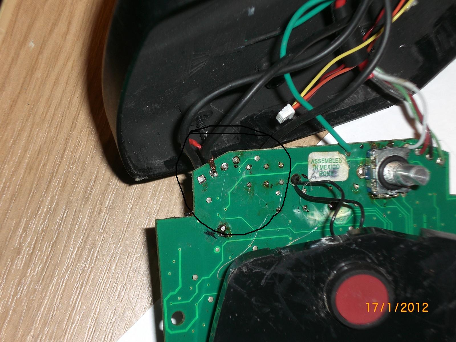

jekasimf Сфотографируй плату с другой стороны и я тебе скажу куда должен быть припаен экран с проводом С уважением

QUOTE(jekasimf @ Jan 19 2012, 12:18)
Счастливые обладатели 75-ок!Прошу помощи.
Ремонтировал F75,вроде работает,но хозяин говорит,что "не так".В прибор "лазили до меня".В режиме "весь металл" работает идеально,а вот в "дискриме" хреново.Медь совсем не видет.В процессе замены проводов от разьема к плате мозгов,на экранированные,заметил,что одна контактная площадка,к которой подпаян провод "G",не имеет дальнейшей разводки по плате.Т.е провод подпаян к плате и все! 13.gif
Единственное обьяснение,что там была перемычка проводом дальше,на плату.И её "умелец" удалил .Просьба помочь в этом вопросе.Фото прилагается.
Что то смотрю керамический чип кнденсатор заменили на плёночный ?
Не слишком большая ёмкость у неё?
Какую частоту выдаёт прибор в Тх со штатной катушкой?

jekasimf

jekasimf

dmitryru.
Ничего не менялось,кроме проводов на экранированные.Все как было.Кондер залит пластиком ,еще на заводе.
Частоту,пока,мерять не вижу необходимости.

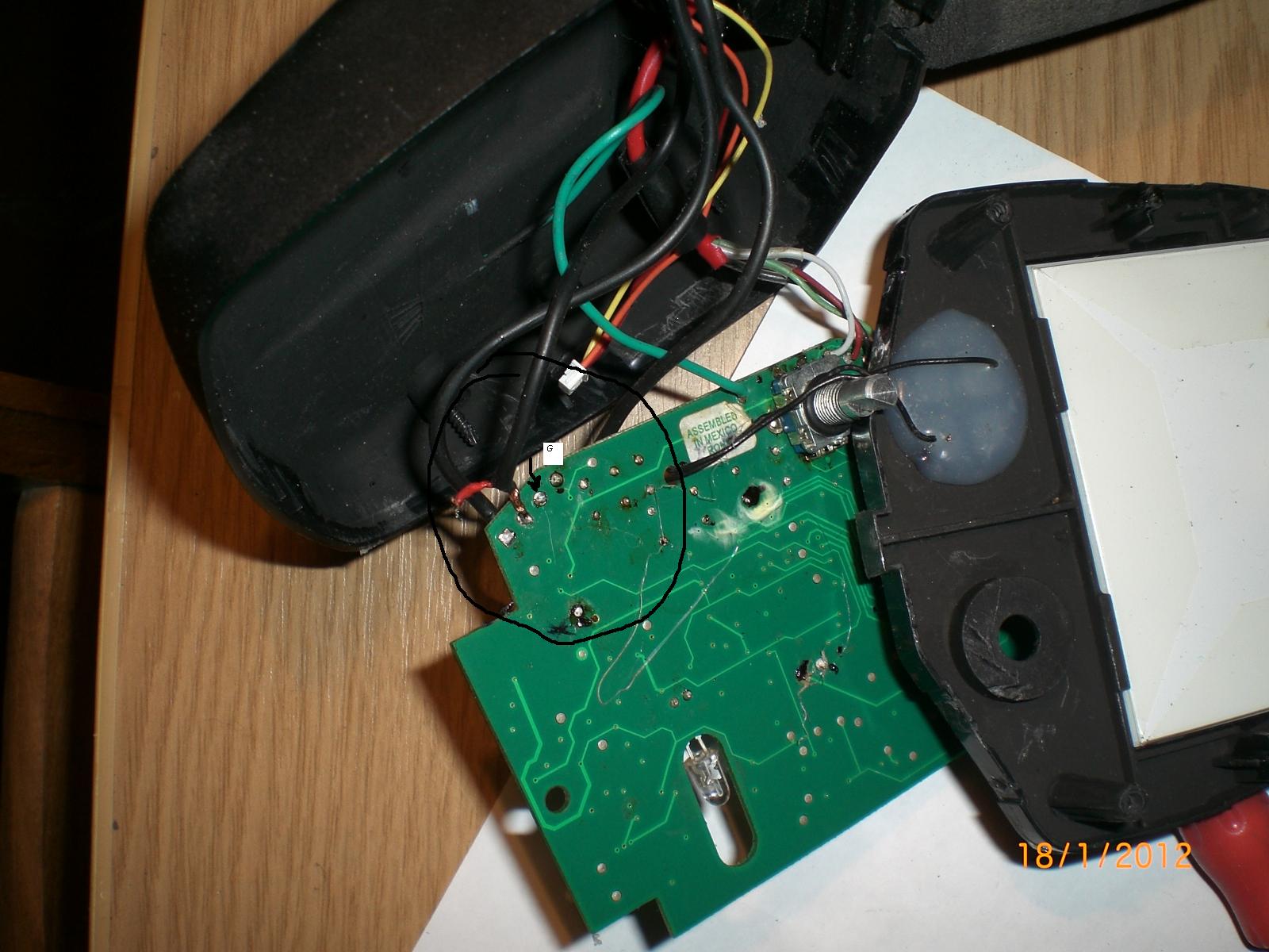

jekasimf
post Jan 19 2012, 14:33
Создана #2065
Сообщений: 13
Зарегистрирован: 20-December 11
Пользователь №: 37,400
Металлоискатель: F 75
Еще ,с др. стороны.
gsergey
post Jan 19 2012, 14:43
Создана #2066
Сообщений: 583
Зарегистрирован: 9-September 09
Пользователь №: 11,928
Металлоискатель: Minelab EQUINOX 600
Репутация: 144 кг
Разем на катушку
1 контакт разема- на плате B
2 контакт разема на плате R
3 контакт разема на плате G
4 контакт разема на плате W
5контакт разема на плате TP8
Проверяй тут все правильно Суважением
dmitryru
post Jan 19 2012, 15:26
Создана #2067
Сообщений: 2,255
Зарегистрирован: 26-May 10
Из: Москва ВАО
Пользователь №: 18,424
Репутация: 82 кг
QUOTE(gsergey @ Jan 19 2012, 15:43)
Разем на катушку
Плата многослойная возможно вы просто не видите - мультиметр Вам в помощь 17.gif
