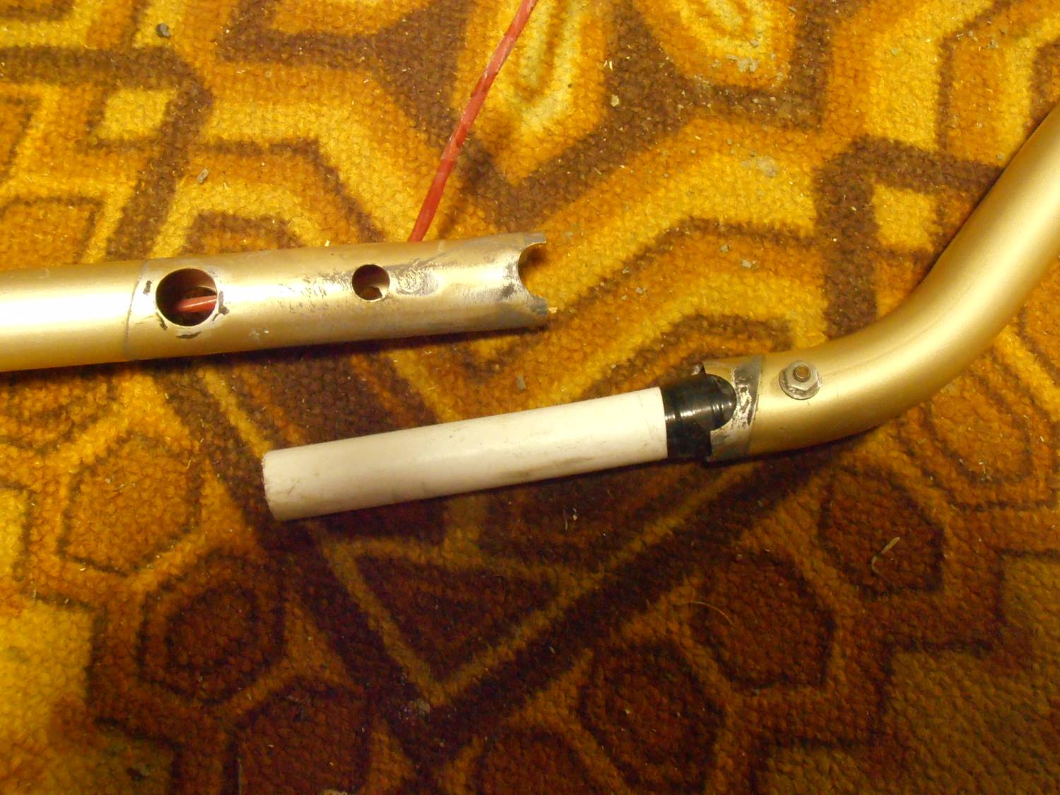

QUOTE(babarama @ Jan 18 2012, 17:11)
Кул, попробую сделать чертеж и заказать на заводе из титана. Единственно, пока на работе, плохо представляю и помню, как крепится крепеж для колена к штанге. Пр результатам отпишусь.
Вот решил сделать несколько фотографий,когда чинил свой прибор. Пришлось бегать в деревне по дому и искать чего бы воткнуть туда,чтобы держалось крепко. Нашёл только металлопластиковую трубу. К сожалению она продержалась всего пару часов. На второй раз решил уже вставить кусок дерева-менее часа. На месте бывшей деревни смог найти металлическую пластину,которую примотал с трёх сторон скотчем. До сих пор прибор находится в таком состоянии.
Большой минус в том,что внутрь штанги обязательно вставлять только трубу,так как там проходит провод. Второй минус,что надо высверливать большие отверстия под шурупы для ручки. Именно эти отверстия и ослабляют штангу.

QUOTE(СуHDуК @ Jan 18 2012, 18:11)
Да уж, сочувствую (

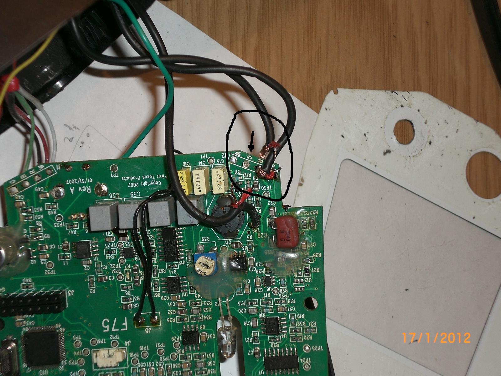

Счастливые обладатели 75-ок!Прошу помощи.
Ремонтировал F75,вроде работает,но хозяин говорит,что "не так".В прибор "лазили до меня".В режиме "весь металл" работает идеально,а вот в "дискриме" хреново.Медь совсем не видет.В процессе замены проводов от разьема к плате мозгов,на экранированные,заметил,что одна контактная площадка,к которой подпаян провод "G",не имеет дальнейшей разводки по плате.Т.е провод подпаян к плате и все! 13.gif
Единственное обьяснение,что там была перемычка проводом дальше,на плату.И её "умелец" удалил .Просьба помочь в этом вопросе.Фото прилагается.
