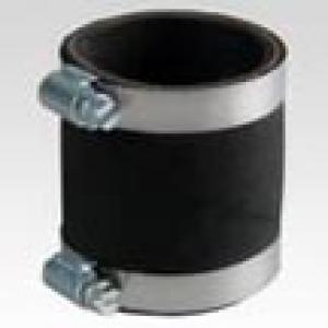

Я понял о каком варианте шла речь, но на мой взгляд такой хомут только сожмет пластик. Если есть люфт между пластиком и трубкой колена, то это не спасет.
Я подразумевал так называемый переходной хомут. Это когда на единой основе типа трубки затягивающие винты есть на разных концах, с одной стороны затягивается по пластику, с другой по трубке. Усилие приходится уже не на стык пластика и колена, а на жесткую основу хомута
К сожалению не нашел в инете фотки металлического, но на рынке видел
для наглядности хоть фотку резинового
но лично на мой взгляд это шаманство cheesy.gif сам хожу без усиления и не парюсь на эту тему. Поломается smile21.gif просто сварганю колено или от другого МД или из люминевой "палки" какой 14.gif
