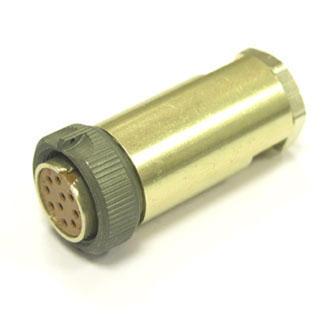

999
post Apr 6 2010, 21:34
Создана #1057
Сообщений: 293
Зарегистрирован: 16-March 08
Из: Песочня
Пользователь №: 3,987
Металлоискатель: Fisher F75,ORX,deus
Репутация: 53 кг
я брал от старых радиостанций вот такой
Сообщение отредактировано 999: Apr 6 2010, 21:54
laioka
post Apr 7 2010, 06:22
Создана #1058
Сообщений: 23
Зарегистрирован: 15-July 08
Пользователь №: 5,218
Репутация: -1 кг
----X-----
QUOTE(999 @ Apr 6 2010, 22:49)
а можно тогда схему распайки штекера и самого блока показать или раcписать?
