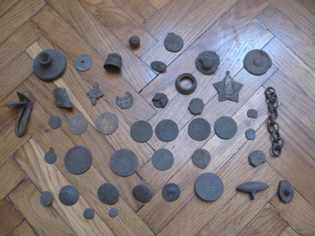

post Mar 30 2010, 14:44
Создана #1010
Сообщений: 332
Из: Пальмира. Южная
Пользователь №: 8,083
Металлоискатель: ACE 250, F75
QUOTE(maxonius @ Mar 30 2010, 11:35)
И это небольшая глубина? smile.gif при длинне штыка фискаря на вскидку 35 сантиметров, а может и все 40 (на работе мерять нечего) - глубина вполне адекватная, посмотри тесты по воздуху. И это при учете работы в черноземе, где благодаря довольно жирной почве монеты не так сильно окисляются, а как следствие дают не такое большое гало
Плюс опять же нужно учитывать что именно копаешь. Например, что ф75 по пластике не самый лучший девайс.
Ну с 35-40 перебор, там где то 30 максимум (тоже навскидку)
Для наглядности дам фото после последнего копа. Со штыка достал только цепочку, остальное было не глубже половины штыка. Значит то, что глубже я не видел.
Не поленился, сходил к машине Фискарь померять. Максимальная длина штыка 27 см. Не заодно для наглядности и фотографию места копа добавляю.
Сообщение отредактировано Скарб: Mar 30 2010, 14:56

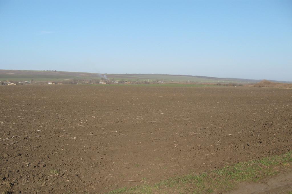

Скарб
post Mar 30 2010, 15:46
Создана #1012
Сообщений: 332
Из: Пальмира. Южная
QUOTE(maxonius @ Mar 30 2010, 15:43)
ну собственно погорячился с размером штыка, но написал же навскидку.
вот таблички - тесты терки, фиша, сига и гаррета сделанные Штурмом
http://www.reviewdetector.ru/index.php?act...e=post&id=19450
http://www.reviewdetector.ru/index.php?act...e=post&id=19451
Смотрим-сравниваем, сразу обращаю внимание что таблица по воздуху. Нормальная глубина на мой взгляд, может просто цели залегают ближе к поверхности, а глубинных мало? Или рекомендую попробовать ходить в ушах, глубокие цели дают более тихий звук, с фишевым динамиком и его расположением не сложно и пропустить
И вобще, грешно смеяться над больными людьми, у нас тут зима можно сказать еще  13.gif
Ну не знаю. Читаю чужие отчеты и диву даюсь, с какой глубины люди монеты выковыривают 16.gif Будем дальше экспериментировать с отстройкой.
А цели на перепашке не могут залегать одним слоем, они явно на разной глубине там имеются.
Хожу в ушах, без них вообще невозможно.
Ну а по погоде не расстраивайтесь. и на вашей улице перевернется грузовик с печеньем. zza.gif
У нас копательная погода тоже всего 2 недели назад наступила (в прошлую зиму ни одних выходных не пропустил).
