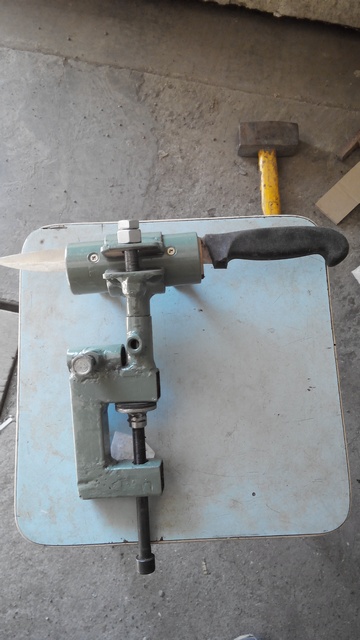

Всем привет !!! Вот решил показать не только ножики но приспособу короче надо показывать чем и что мы делаем , может кто и себе на заметку возьмет или сделает так скажем для облечения труда.Сделал для себя тисочки ножедела кто в курсе тот понятно понял для чего кто не понял то объясно для обработки рукояти. Инфу взял от сюда :https://www.youtube.com/watch?v=wjXj15jfQiw

QUOTE(БАЙБАЧИЩЕ @ Apr 25 2017, 19:56)
Были у меня типа таких,не слишком удобные,но пойдут.
Не давно сделал типа таких.

Я пользуюсь тисками на шарнире, не скажу что удобные, но пока терплю biggrin.gif

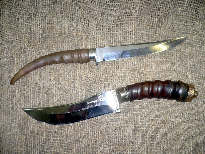

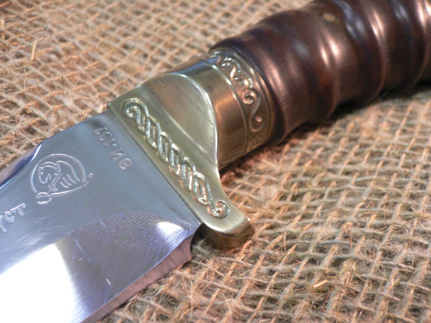

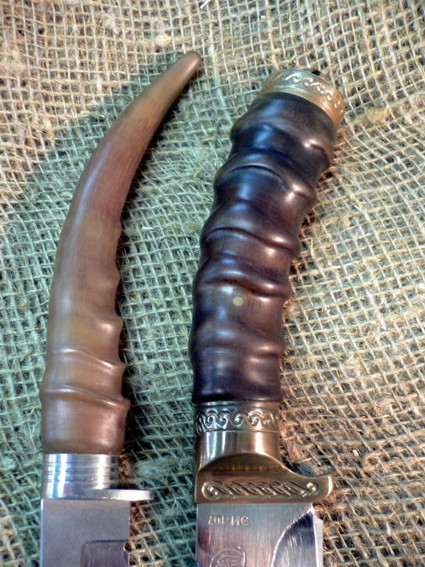

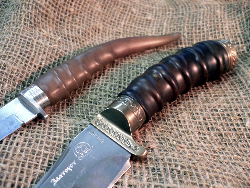

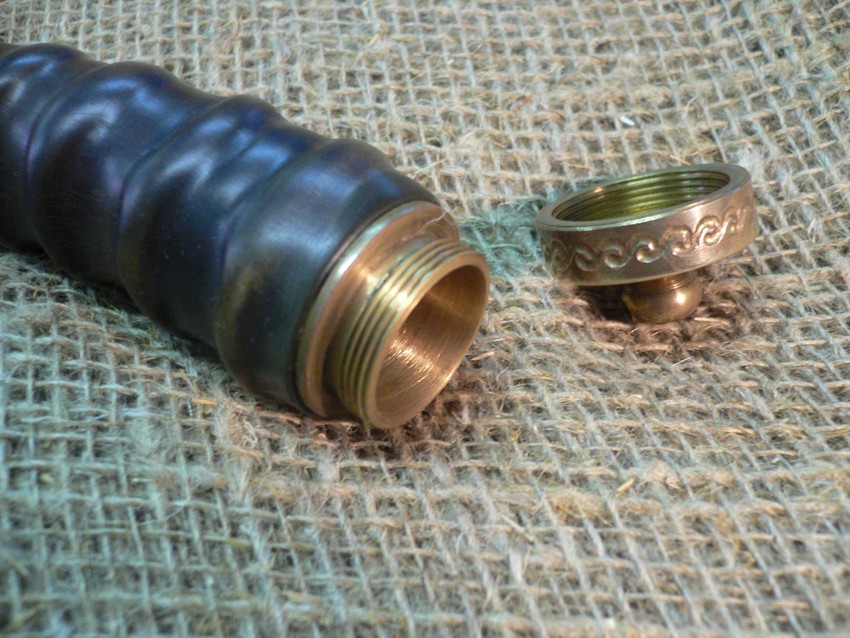

Всем привет. Я одно время, тоже довольно плотно занимался ножами. Специализируюсь в основном на рукоятках.
На суд общественности.
Попал мне как то в руки рог сайгака, и вот что из этого вышло. Клинок под большой нож покупал специально подходящим под изгиб рога.
Так как рог у основания довольно толстый - заказал токарю тыльник в виде стаканчика с отворачивающейся крышкой. Орнамент делал бормашинкой.
Сообщение отредактировано vasil lisav: May 18 2017, 13:01

... ещё фото -

... ещё -

Очень красиво и практично получилось ! у рогов есть один минус - высыхание и трещины. но Сайгачий самый стойкий к этим проблемам.

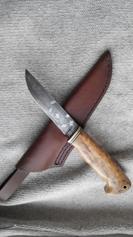

Привет всем ! Что тема заскучала вот работяжка клин шх длина 110мм ширина 23мм толщина 3мм рукоять карелка пропитка тиковое масло финиш данишем ,ножны кожа растишка .
