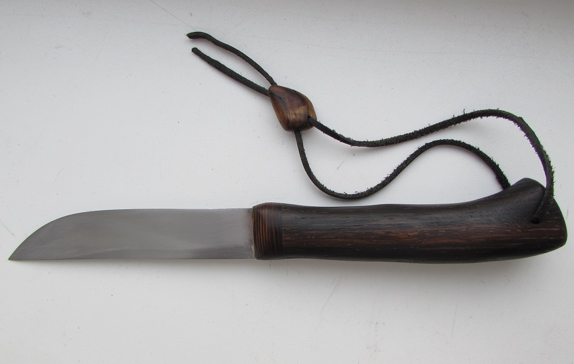

В прошедшем сезоне, на копе, повезло найти поковку для ножа. Какая сталь не знаю, и как будет держать заточку, тоже пока не ведомо. Магнитится, не ржавеет.
Дабы не пропадать "добру", доделал, в хозяйстве пригодится. Вот, что получилось, практически на " коленках"
Рукоять, ножны – дуб. Слегка подморил в порах нашатыря, пропитал льняным маслом. Общая длина 240мм.

QUOTE(Урман @ Mar 4 2017, 20:40)
А надфилем пробовали?
Свежим надфилем шваркнуть - если жрет легко - до 50 HRc (мягковато)... точит, но не уверенно - 55-58... скользит - больше 60 HRc (углеродки будут выкалываться)...

QUOTE(Siniy Borod @ Mar 4 2017, 22:47)
Пробовал.
Цепляется с трудом, если нажимаешь с усилием. Без усилия, скользит со "свистом".
Думаю, 60 HRc будет. Когда выточил хвостовик, попробовал его кончик на излом – откололся от слабого удара, зерно мелкое.
