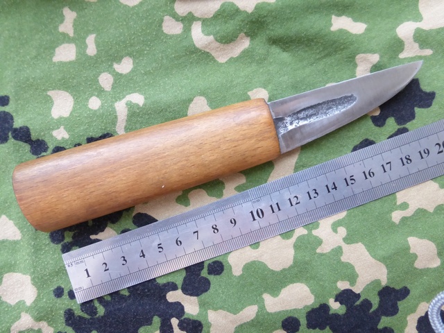

QUOTE(Begemot @ Oct 24 2016, 17:37)
Дол прокован для экономии металла, облегчения ножа и для жесткости лезвия, "кровостоки"-это сказки. smile.gif  Сторона с долом плоская, противоположная-выпуклая линза, что не дает ножу заглубляться до застревания при строгании дерева. Точится (правится)нож только со стороны дола, плоскостью, кстати дол при этом позволяет применять меньше усилий,т.к. стачивать приходится не всю плоскость, а только узкие полоски металла по краям дола.
Нож для правши имеет дол справа, для левши-соответственно слева.Узкий нож-это тундровый, широкий-таежный,так сложилось, почему-никто сейчас не вспомнит. Мягкая /(относительно) сталь у всех ножей-чтобы можно было легко править,хоть об речную гальку. Рукоятка простая без наворотов-чтобы можно было держать хоть зимой в рукавицах. В идеале, рукоятка делается большой, чтобы нож,упав в воду, всплывал на поверхность, но такие рукоятки грубоваты. Контрукция ножа позволяет без всяких инструментов, только с его помощью, изготовить нарты-т.е. строгать-резать-рубить-сверлить. В быту тоже довольно удобен, поначалу просто возникают необычные ощущения при нарезке продуктов, кажется что рез пойдет косо (хочется наклонить нож из-за линзы), но потом привыкаешь. biggrin.gif
Угу...

Как то делал якутов интересные ножики жалоб от охотника не было всем доволен ,клин шх рукоять бук пропитка .

QUOTE(БАЙБАЧИЩЕ @ Oct 24 2016, 20:54)
Долы маловаты на мой взгляд, хотя больше расковывать труднее, стенку дола легко можно прожечь.
Вот еще парочка якутов:большой и карапет,из У-8:

QUOTE(SPARTANEC @ Nov 5 2016, 18:34)
В процессе травления тру наждачкой.
При травлении царапины быстрее уходят.
А финальная лента какая была?
SPARTANEC
post Nov 5 2016, 21:20
Создана #720
Сообщений: 713
Зарегистрирован: 9-April 11
Из: Студенок
Пользователь №: 28,692
Металлоискатель: EQWINOX 800
Репутация: 110 кг
QUOTE(Siniy Borod @ Nov 5 2016, 21:01)
Р120
Все будет за....сь,я узнавал.
