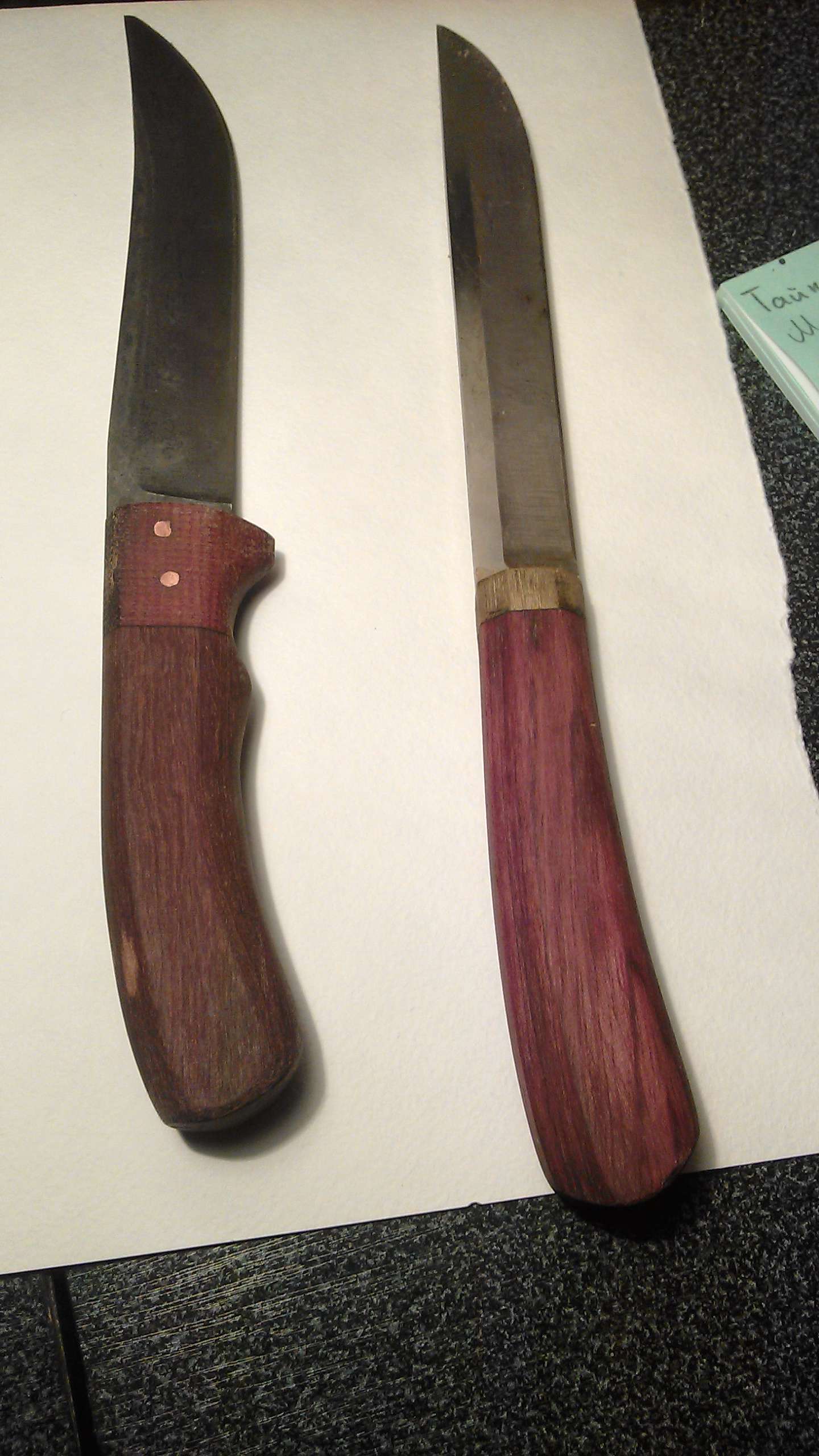

Это с телефона, делал жене для кухни, материал клинка Р6М5.

Эти охотничьи рабочие

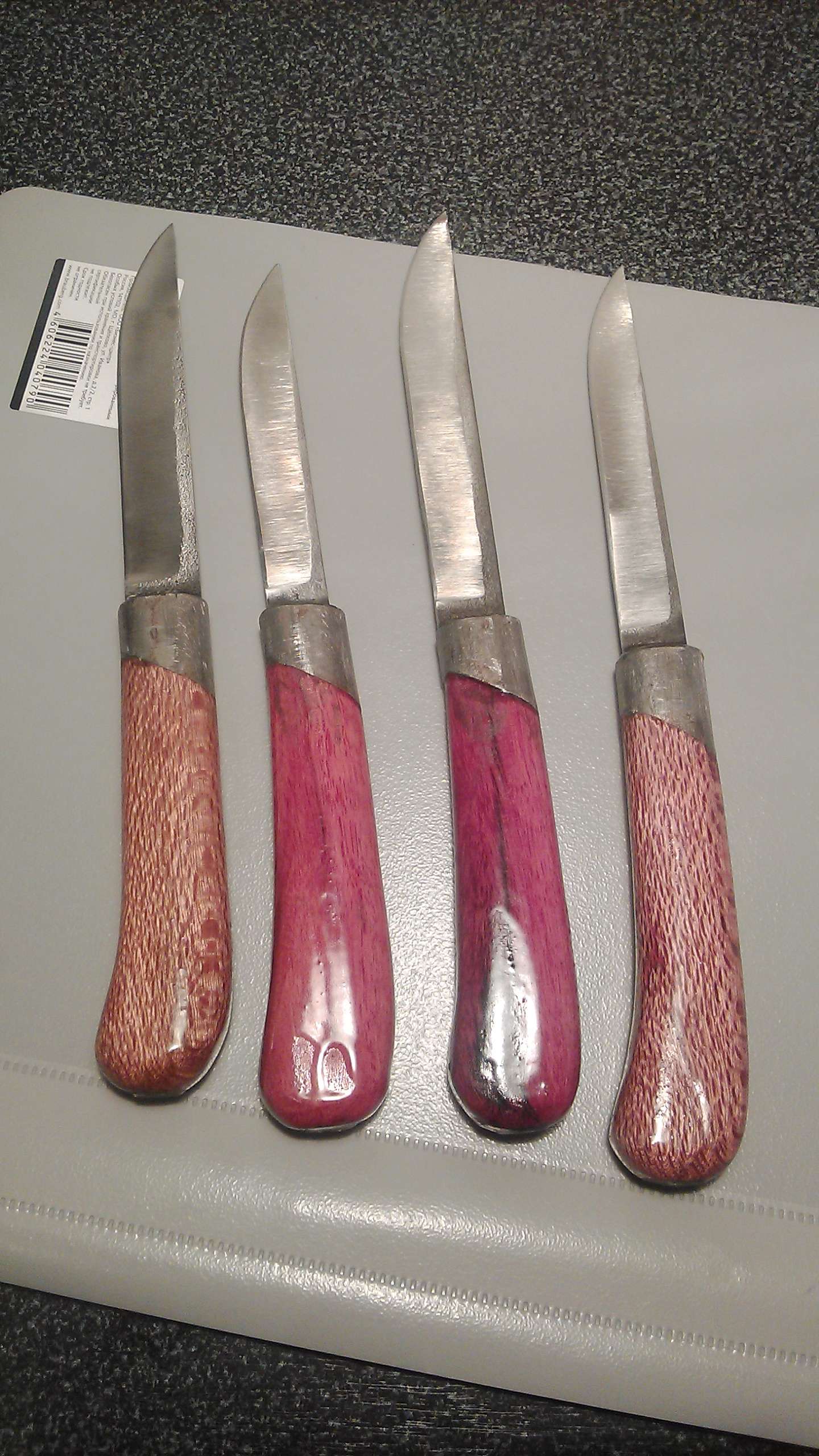

Это не лак. Эбокситка. С полировкой у меня напряг, нечем и неначем. Ножи делаю в удовольствие, в основном друзьям раздаю. Сталь 40х13, Х12Ф1, 9ХС. Сейчас достал 98Х13 но в прутке диаметром 40мм, а расковать негде. Перевелись кузнецы на руси.
Шкурки от крупной (120-й) к мелкой (2500-й)...
потом на тряпочку паста ГОИ... и вперед...
Тут ручка акрил - она от нагревания портится... именно так, в ручную, и полировал...

Кстати по акрилу. Хотел попробовать но побоялся его хрупкости. Как он в пользовании и обработке?

Дык, в мастерской Вы задаете вопрос про иммитацию каменного ножа...
Или в этом разделе поищите кузнеца... или в разделе Барахолка Ножевой мастерской...
Акрил очень понДравился...
Ножи с марта на кухне в ежедневном поюзе... рукоятки без видимых изменений...
На пол падали.. пол, правда, не кафель, а ламинат... ничего не скололось..

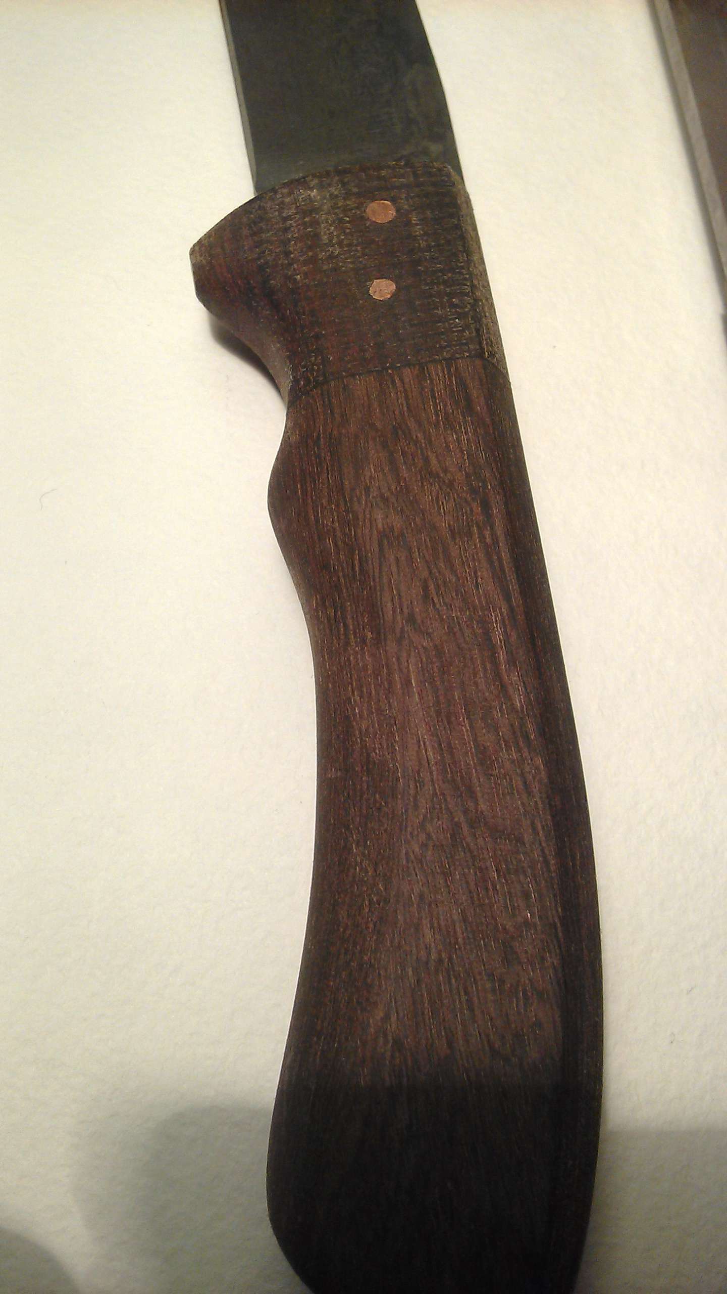

Да фото маленькие дерево вроде бук но интересный прожилок много это хорошо а другое вроде фруктовое дерево какое то . Да уважаемый чем покрыты рукояти ???

Уважаемый ежели ничего нет то можно купить в аптеке льняное масло и путь , а покрывать эбоксидкой ну это не уважение прежде к самому к себе ,дерево на рукояти чуйствовать приятно а ты его в эбоксидку . Есть синтетические материалы это одно а дерево лучше маслами.
