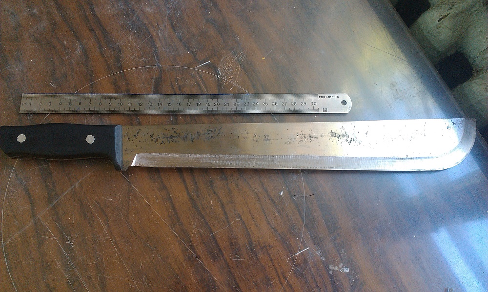

Нашел в бывшем цеху стальку 3мм длиной 47см.Оказалась Р18.Долго думать не пришлось ,мачете давно хотелось.Отдал на закалку - 60 ед.Зону рукоятки отпустили на ТВЧ до 40ед.Кучка типа текстолит.Вот что получилось.Еще надо наточить ,шлифануть и полирнуть.С ув.

QUOTE(ИЗГНАННИК @ May 13 2016, 12:27)
Для рубки 60 герцев многовато... заколы будут на РК

QUOTE(Siniy Borod @ May 13 2016, 13:30)
Да мне тоже самое потом нач.инструментального сказал.Ну придется поаккуратней быть.С ув.

Ребят подскажите..хочу прикупить мачете Самоделка из полотна механической пилы 2.5мм, сталь 9ХС. нормальная сталь? можно такую прикупить..общая длина 44см.

QUOTE(Александр Невский @ May 13 2016, 13:00)
Сталь нормальная... но тонкая...
И если из полотна мех пилы (как есть) - хрупковатая будет...
Она, вроде как калится на 59-61 херц... а для рубки надо бы до 56,,,

Думаю, Р18 с такой твердостью и с таким сведением, рубить будет отлично, но на твердых породах дерева и по камням конечно есть риск слома(выкрошки). По бревнам использовать нет смысла, а по веткам будет все отлично.
Мачетка из пилы самый оптимальный вариант по соотношению цена\качество , кованый клин такого размера будет значительно дороже и еще поискать надо.

QUOTE(Ctrannik @ May 13 2016, 17:00)
ИМХОется - легкая мачетка получится... чисса по "тростнику"...
Если, конечно, речь о пилах, которыми рельсы пиляют...
Если речь о каких-то других пилах - пардоньте...

QUOTE(Siniy Borod @ May 13 2016, 17:35)
Так из пилы делают форму пузатую, типа как лопату можно использовать, там запас и прочности и веса. Как у Григория Соколова https://www.youtube.com/watch?v=yNma1bFyrWs

QUOTE(Ctrannik @ May 13 2016, 17:40)
Я думал про такую:
http://www.stanki.name/foto_stanki/foto_77798.jpg
Если не ошибаюсь, ножи такого типа как в видео - боло обзываются...
Тоже, родом из Латинской Америки...
Да, там полотна, которые бревна пилят.

Я такие веСЧи проходил и даже делал: что можно сказать?!-
- железо стойкое и гибкое, но, по сути, тонковато и чаще всего, все же, ржавеет
- перенос массы к кончику глинка обусловлен опять же недостаточной массой металла. Кроме того, это гибкое и широкое весло уже сложно загнать в рамки опасного холодного оружия.
(- Хотя какая нафиг разница, если эти рукоблудом вы по кому то провели? при отсутствии денег и адвоката вас закатают и за карандаш в кармане - он же типа для "в ухо пихнуть")
И ещё. Перенос масс "к кончику" у тех же кукрь обусловлен немалой массой и жёсткостью, коих здесь нет.
.. в качестве отступления я могу привести пример складного железного метра. Да, не многие видели его,и, тем более, не многие его пользовали, так сказать, не совсем по назначению: это хорошее рубящее оружие в разложенном состояниии и на махе: пальчики рубит только в путь. Возьмите обычный металлический портняжный метр в три раза большей толщины и массы - и вы такого эффекта никогда не добъётесь.
К чему это я? - всему своя мера и геометрия. - Этот девайс относительно лёгок, сталь его не плоха, его не сломать, центр масс не сильно вынесен+ иногда шнур - то есть и не сильно травмоопасен.
НО: тонкие ветки (как и любой ножик) не любит, Рубит только сырое и согнутое (на изгибе) дерево, что, по сути, дольше, но можно сделать любым ножём, тем более - лагерным.
Вердикт... при дальних автономных маршрутах, умелом пользовании и задаче экономии веса неплохой веткоруб, возможно - не лучший заменитель всяких там трамонтин и кукрь.
Мехпилы времен СССР и РФ отличаются по составу.Не всякая сталь из быстрорезов подойдет хорошо для изготовления ножа.
Быстрорезы каленные на 63-65 единиц будут хрупкими,с сыпучей РК и не пригодными для силового реза.Это как раз советские

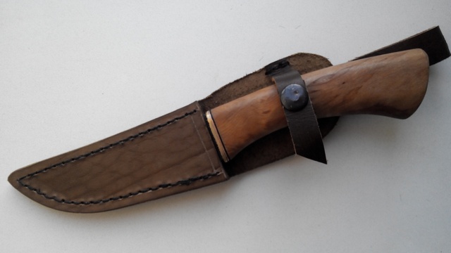

Здравия уважаемые ножеделы! Покажу парочку своих изделий.
Ну и вопрос, есть ли у кого на продажу мехпилы СССР, или знаете где приобрести, дайте пожалуйста знать
1. Сталь 95:18 ТО с ОХ. клинок 113, рукоять 115 кап ореха, обух 4 мм.
2. 95:18, клинок 96, рукоять 109, стабилизированная карелка, обух 4 мм.
