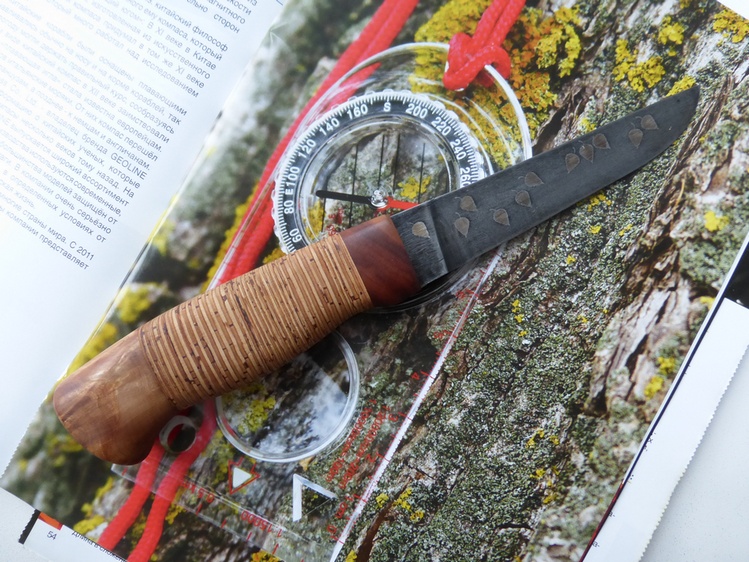

Другу на Новый год сделал ну попробывать бересту ни разу не работал с ней.
Ctrannik
post Dec 26 2015, 11:55
Создана #483
Сообщений: 2,658
Из: Крымск
Пользователь №: 34,251
Металлоискатель: ACE-250
Репутация: 2103 кг
Гармоничный ножичек! Рукоять удалась.

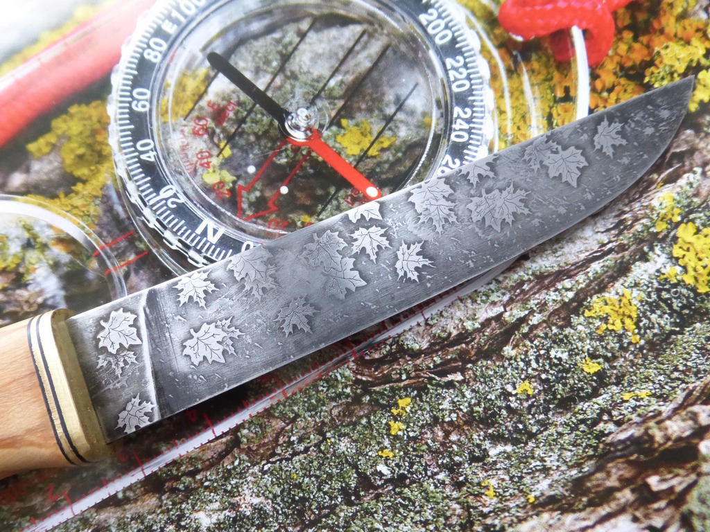

А что за сталька на клинке и что это за травление такое двухцветное?

QUOTE(БАЙБАЧИЩЕ @ Dec 26 2015, 11:45)

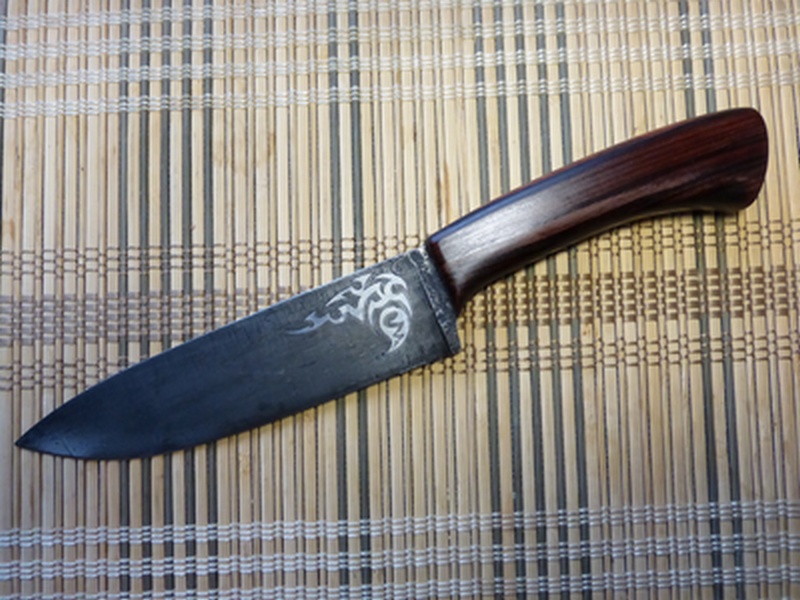

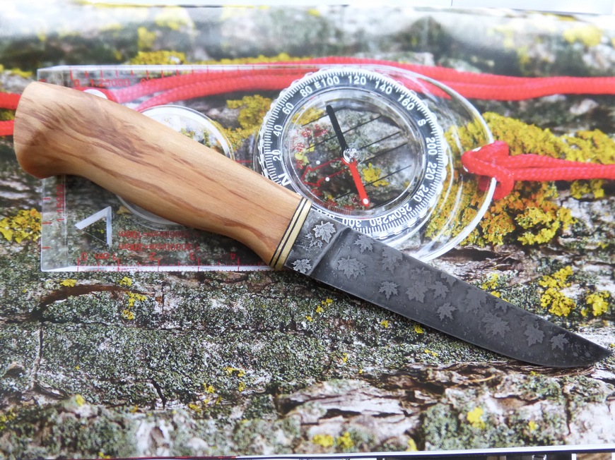

Сталь 70г пружиная, травление листочки а вот цвет листочкам придало (или дало) при отпуске вот и решил на этом поиграть и ещё у этой стали вылезло покажу чуть чуть позже. Одежку друг сам делать будет хочет своими руками. Обтачивал на гриндере уважаемый.А зто другой тоже другу на днюху после нового года приедет паспорт менять .

С кленовыми очерь нарядный, приятный взору нож.

Это по ближе в реальности смотрится гораздо интереснее.

Нож, а особливо клинок - очень хороши!
И всё же, по моему мнению, он смотрелся бы вообще суперски, если обух был бы вровень с линией ручки, а далее, оставаясь безапеляционно прямым, был бы совсем немного завален (сточен, наклонён) в сторону режущей кромки....
Добиться этого можно разобрав всадной монтаж и просто немного поменяв посадку лезвия в ручку smile.gif

Учту на будущее ты думаешь так а другое мнение по другому . Любой каприз можно исправить ,было уже так три раза рукоять пределовал . Так что всё правильно все не учтешь а к мнению прислушиватся надо.

Если не секрет, как рисунок переносите на клин.

Травлением по шаблону спрашивай отвечу что да как.

QUOTE(Джимми Гокинс @ Dec 27 2015, 00:01)
В рекламном агенстве режут на плотере.
Потом наклеиваете на клинок,травите,потом второй слой наклеиваете,травите и готово.
Все будет за....сь,я узнавал.
