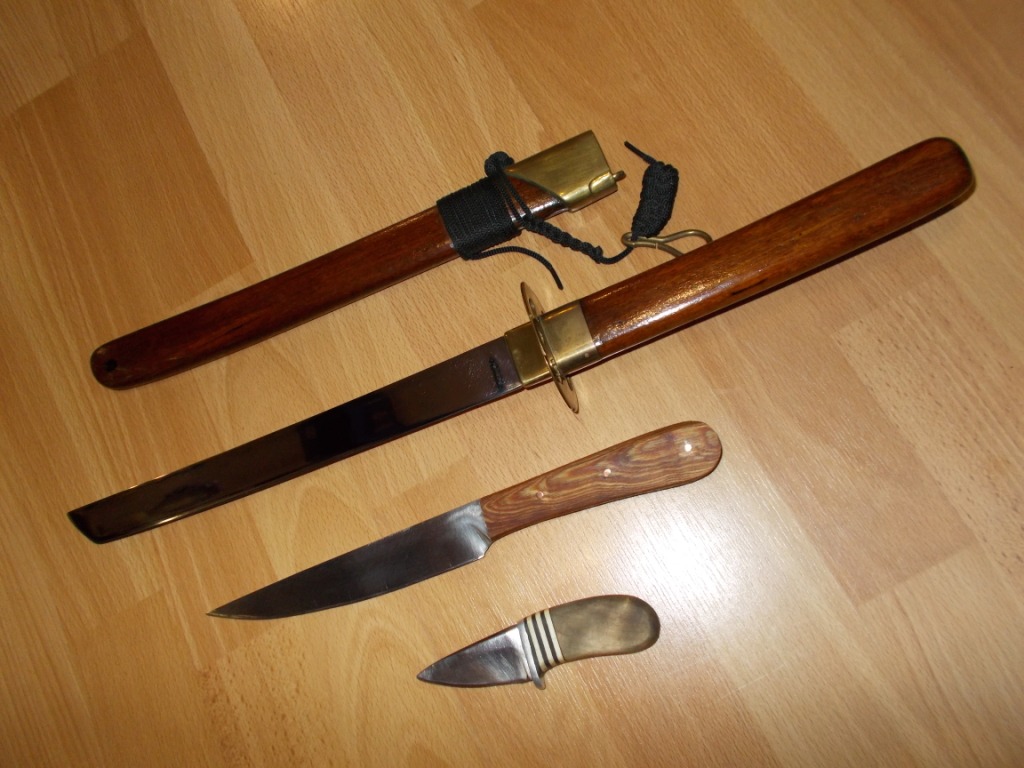

AVTom
post Aug 22 2015, 15:16
Создана #338
Сообщений: 180
Зарегистрирован: 15-June 15
Пользователь №: 2,335,177
Люблю ножи,но делать нет времени,представляю любительские изделия делал с промежутком в 15 лет,остальные покрасивше по родственникам или ручки надо подновить.Использую их по полной программе большой клинок из ножа от промышленного рубанка латунь и бук на стене висит,средний клапан тепловозный ручка из диэлектрической штанги мясо им режу,малеха нержавейка и береза по грибы охотится само то.Посмотрел все фотографии работы класные душевные.Вопрос имеетя как рапид сверлите?По стеклу перья крошатся без охлаждения может по бетону сверла както хитро заточить.
Молодые специалисты не умеют работать, а опытные специалисты умеют не работать.
Ctrannik
post Aug 22 2015, 17:23
Создана #339
Сообщений: 2,658
Из: Крымск
Пользователь №: 34,251
Металлоискатель: ACE-250
Репутация: 2103 кг
QUOTE(AVTom @ Aug 22 2015, 15:16)
Классные ножики!!
Я рапид сверлю сверлами для стекла, важно дать прогреться заготовке и не остужать ее, через время металл отпускается и свелиться как масло, а если сразу давить, то сверло крошится.
Если Бог за тебя,то какая разница,кто против тебя.
Никогда не сдавайся.
