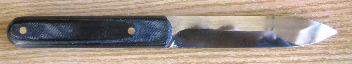

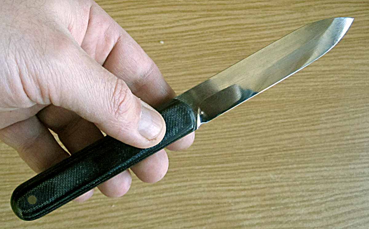

Siniy Borod
post Feb 6 2015, 20:25
Создана #236
Сообщений: 31,288
Зарегистрирован: 2-July 07
Из: Москва, СЗАО
Пользователь №: 2,287
За работу в тылуПерсональная
Номер карты: 4276 .... 6978
Репутация: 1745 кг
Первый с самостоятельно отслесаренным клинком...
Почему-то народ не любит клинки, у которых кончик располагается по основной оси... а мне - нДравится...
Железка - полотно от фуганка... быстрорез...
Естественно не без налажания: ручку (микарта) нужно было малость подлиньше делать...

QUOTE(Siniy Borod @ Feb 6 2015, 20:25)
Мне тоже нравится такой кончик, просто он подходит для такого небольшого ножа, картошку почистить и т.д.
Удачная работа и вполне аккуратно, такие ножички становятся самыми любимыми и частопользуемыми , в отличии от здоровяков cheesy.gif
