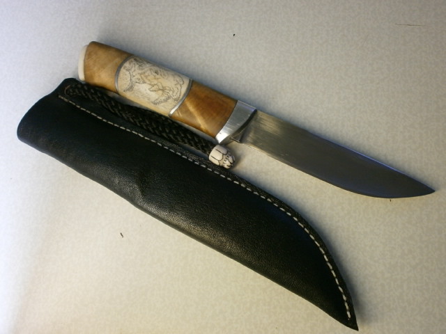

Слава отличный узор на клинке,смотрится.Мне понравился.Вот мой с скриншоу.
