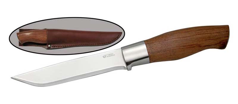

Ножеделы! Хелп советом.
Есть такой китайчонок
У него стала слезать рукоять при работе. Вскрытие показало такую конструкцию: короткий ~2-2,5 см прямоугольный хвостовик с маленьким отверстием заходит в деревянную рукоять и прижимается широкой обоймицей. Видимо все это было на каком-то клею. Сейчас это не клей, а какая-то коричнево-бурая липкая субстанция. Обоймица одевается очень плотно, клин в рукоять приходиться забивать.
Вопросы:
- чем убрать старую липкую дрянь?
- чем ее заменить (с указанием названия плиз)
- есть ли смысл наварить на хвостовик штырь (допустим расплющенный толстый гвоздь), чтобы его удлинить? Надо ли при этом фрезеровать отверстие в рукояти или можно просто тупо забить?
ЗЫ. выкинуть и забыть не предлагать! smile.gif Очень удобная рукоять оказалась под мою ладонь, а подъем клинка удобен при тихой охоте.

1) короткий хвостовик облить бензином и поджечь. потом соскоблить механически.
2) Ничем менять не надо, высверлите эту каку и посадите на эпоксидку (лучше с пластификатором типа резиновых или деревянных опилок
3) Штырь по любому лучше. Поскольку он будет втягивать клин - то, если нет сварки, - можно обойтись и просто отверстием в хвостовике, за которое "крючком" зацепится этот штырь. (Сами понимаете, на другом конце - резьба под гайку)
4)Забивать ничего не надо - может не сейчас, так потом расколоться.
Я бы ещё попутно срезал бугор на "верхушк е или - скажем так- тыльнике рукоятки, но это уж- хозяин - барин.
Удачи!"
