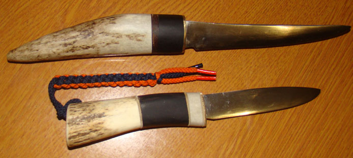

Прошу сильно не пиннать , это пара моих первых ножей с наборной ручкой smile.gif
Я с металлом не дружу поэтому получилось не очень , верхний из мех.пилы (о которой говорилось ранее ) нижний лезвие с нержавейки , СССРовского ножа 1Р ,70коп чуть переделаного мной. Ручки как видите из рога лося , насквозь искуственно окрашеного граба , у верхнего , и палисандра у нижнего. Коженые вставки меж деталями набора , латунь .
Ножики делались для" ТИХОЙ ОХОТЫ"

Для себя - вполне...
Клинки не плохие можно на Ганзе затарить... или на Зади, Сармике или Финке (ру),,,

мне видется у Вас получились рабочие ножи саамов, кто то нашептал Вам их 14.gif
Понравились +

делал так, по ходу придумывал , материал тоже по ходу, и наспех , с нормальным клинком не торопился бы , вообшим так получилось , не искизов не набросков , тем более не от куда "несрисовал" всё по ходу дела,
Знаю так не делают, но....

Очёнь даже для первого раза ничего, на грибы то..., не на медведя чай.....
У нижнего ручка очень хороша, красиво , стильно, и в руке должна сидеть неплохо, такая с любым лезвием будет смотрется.

Спасибо , ручка у нижнего в моей руке не очень , 8 см всего , мне комфортнее с ручкой подлиннее , но супруге понравилась , говорит удобно.

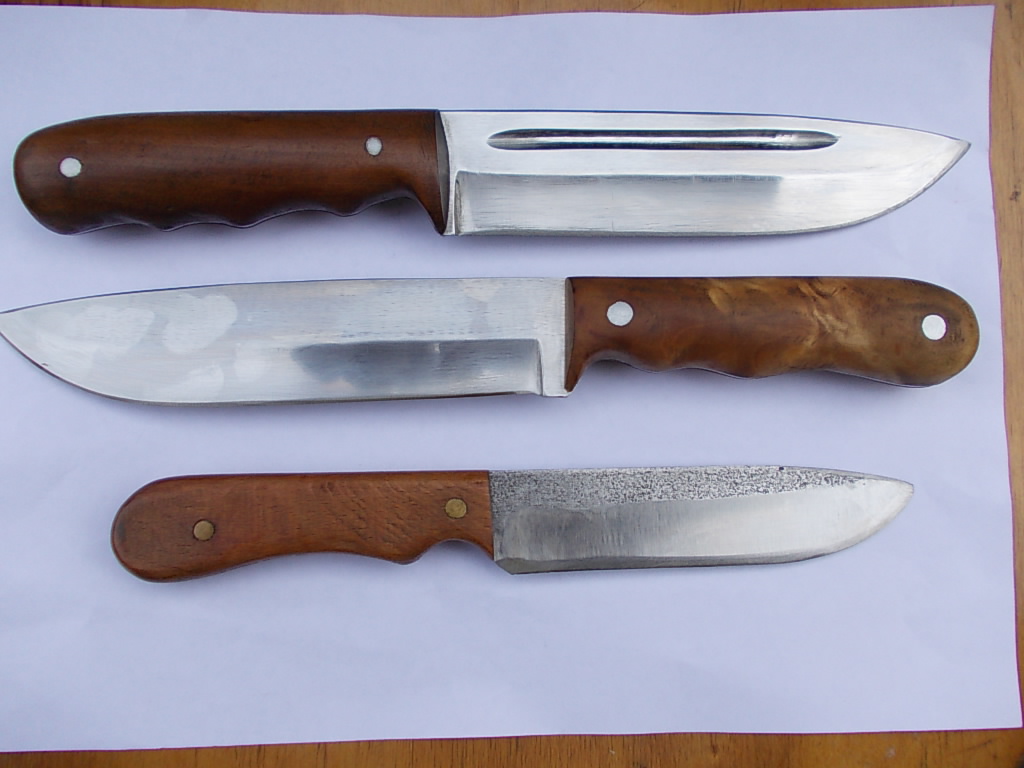

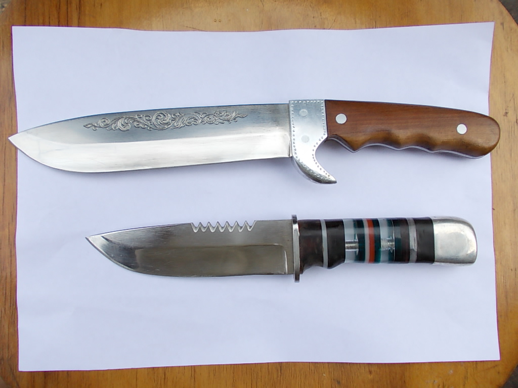

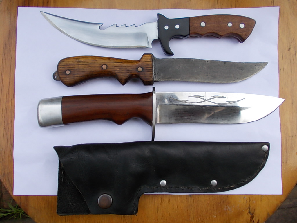

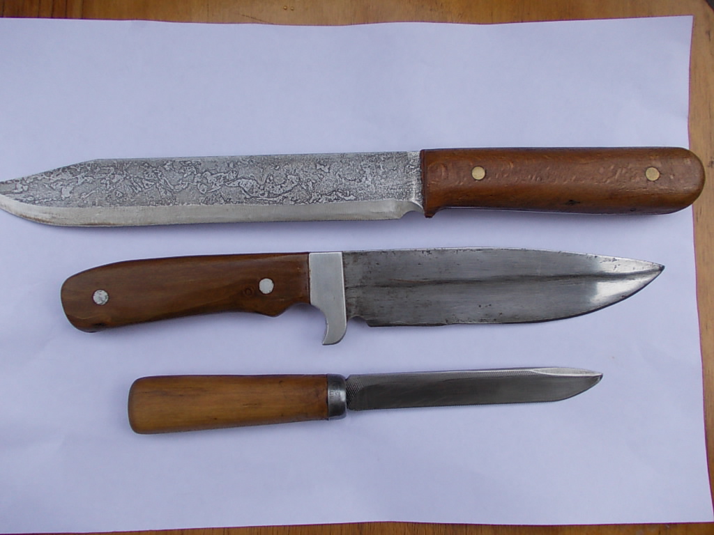

Раньше было больше времени, делал такие режики, большинство подарено.
Справа нижний из мех. пилы, хорошие ножи. Мяснику на рынок делал, он в восторге, лучше покупных, хоть и невзрачный.
На других нерж 40Х13 (58-62ед ), слева второй сверху -65г, всегда в работе .
Ножны прошил плохо .
Да, холодным оружием не являются!

QUOTE(Пыж @ Mar 9 2013, 17:46)
Остальные вполне чудесны...

Хотелось поизгалятся ! smile.gif Верхний, типа, ритуальный! Практического применения не имеет biggrin.gif .
А 2-й, неправда, один из любимых - очень удобно сидит в руке!
Да, дерево на этом -дуб, на других яблоня разных оттенков, средний с пр.фото - берёзовый кап .
_________________________________________________
Ещё:
Гравировку делал не я, очень твёрдый металл, обращался к специалисту.
Да, нержа кованая на ножах.
Правый верхний - псевдобулат biggrin.gif !
Средний 65Г
Нижний - напильник smile.gif .
Сообщение отредактировано Пыж: Mar 9 2013, 17:07

Подобные в тУрма делать любили в советское время... с легендой про вытаскиваемые кишки, при извлечении из тела 14.gif 14.gif 14.gif

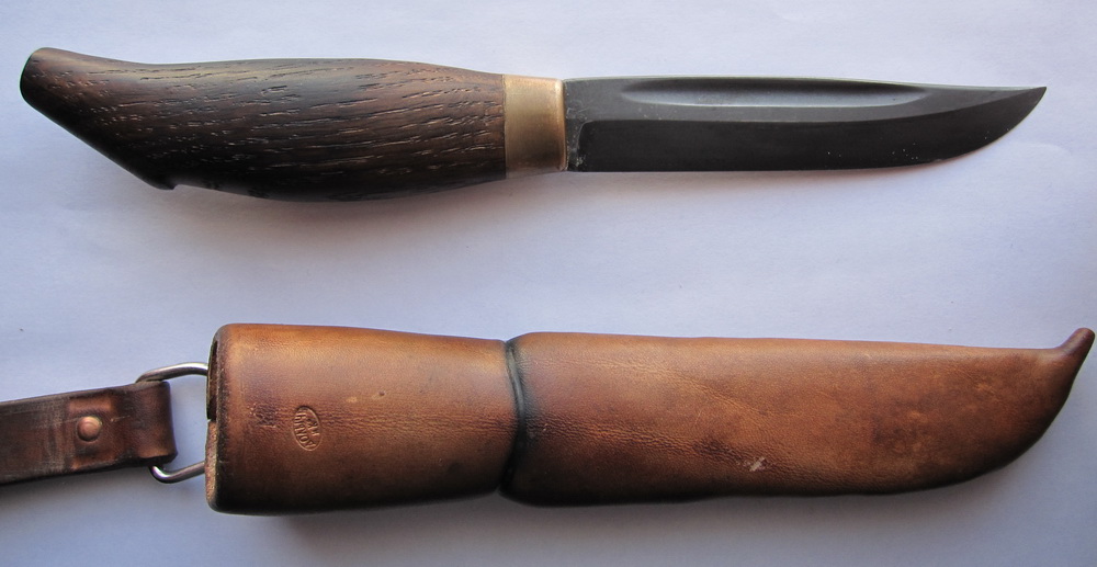

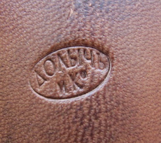

Наконец то приобрел себе финарь от Долыча:
"финка-сучок от Долыча в его фирменном стиле.
общая длина 220 мм.
клинок 110Х21Хромб 4 (по ребру)и 2,5 по обуху, изготовлен из D-2, сведен в ноль, протравлен в ХЖ. монтаж всадной.
рукоять дубовая, прокопчена и промаслена.
ножны кожаные, вываренные, традиционные."

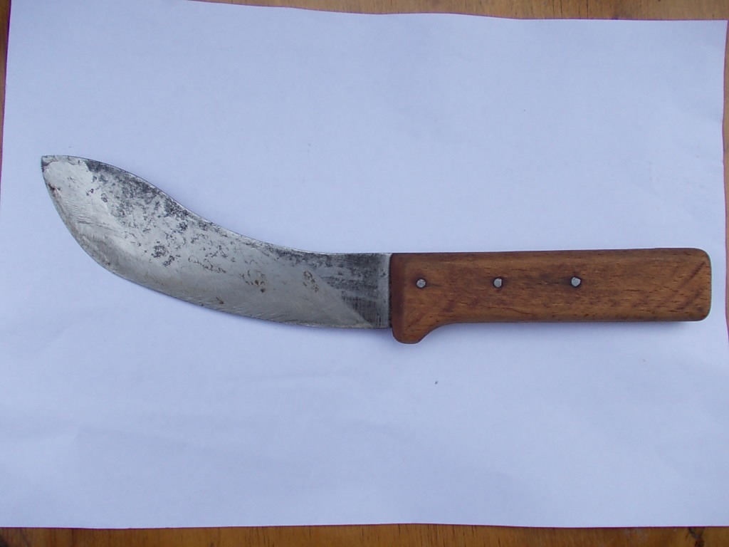

А вообще, похожие применялись на мясокомбинатах ,"обвалочные".
Вот серийный, нашёл в закромах, был даже не заточен. Так что, не очень-то и "Жесть" smile.gif : А большим зубом кишкодёра можно пиво открывать alko_2464.gif

Дык обвалочные я знаю...
Они, кстати, по своему гармоничны...
А у Вас, как в той присказке, что "если бабушке приделать тестикулы, она станет дедушкой" 14.gif 14.gif
